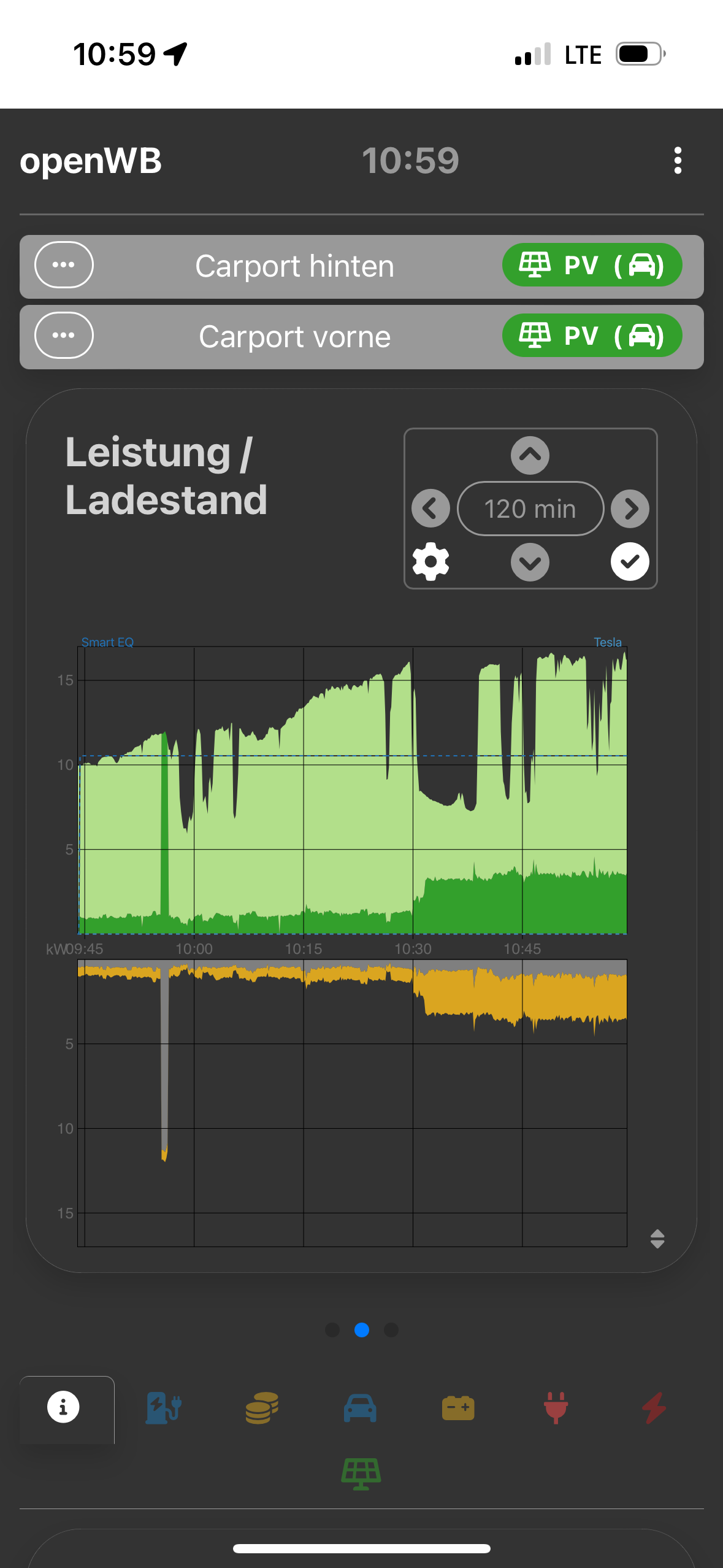

Habe gestern Nacht den Netzzähler von Sunny Home Manager 2.0 auf einen von Victron getauscht. Seitdem zeigt der Chart nichts mehr bezüglich Einspeisung an. Habe schon alles erdenkliche umgestellt bezüglich der Hirarchien, klappt nicht. Hat jemand eine Idee?
Danke und Gruß

Rndberliner hat geschrieben: Fr Aug 30, 2024 9:03 am Hat jemand eine Idee?
Die Frage im Hardwarebereich stellen?
