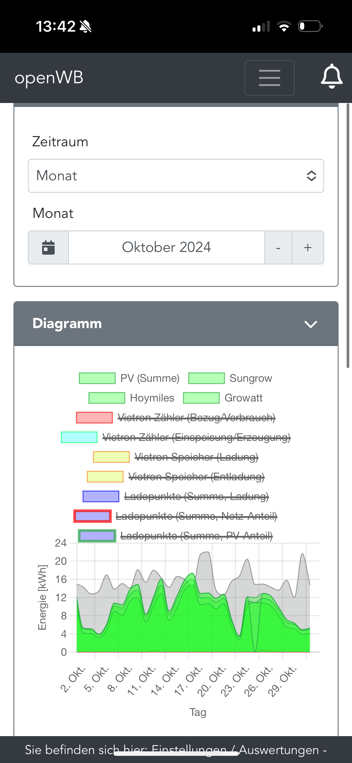

Die SolarEdge (u.a.) geben ihren Eigenverbrauch als negativen PV-Ertrag aus. Das ist seit Einführung der Version 2 so - das war auch schon in der allerersten Beta-Phase ein Thema. Da es bei der Berechnung korrekt berücksichtigt wird, stimmen m.E. die Hausverbrauchswerte auch. Also kein Bug - es ist so.
Wenn es Dich stört, wäre eine Option, wieder auf die 1.9 zu gehen.
Ich hab auch SolarEdge und mich dran gewöhnt. Finde es tatsächlich sogar eher Interessant zu sehen, dass der WR eigentlich verbraucht.
Und wenn er in Standby geht, ist die Null ja auch da
- Beiträge: 10279
- Has thanked: 176 times
- Been thanked: 418 times
Re: Rückmeldungen 2.1.6 Release
Die 1.9 hat stumpf negative Werte als 0 dargestellt. Das war nicht richtig.
Die 2 zeigt korrekterweise den richtigen Wert an.
Wenn der WR im Standby Strom zieht weisen manche WR das aus. Das zeigen wir nun auch an.
Im Zuge der Datenerfassung ist das demnach richtig. Sonst würde der WR Verbrauch denn Hausverbrauch zugerechnet werden.
Danke für die Erläuterung. Ist so für mich dann auch nachvollziehbar.openWB hat geschrieben: Mo Nov 25, 2024 7:49 pm Die 1.9 hat stumpf negative Werte als 0 dargestellt. Das war nicht richtig.

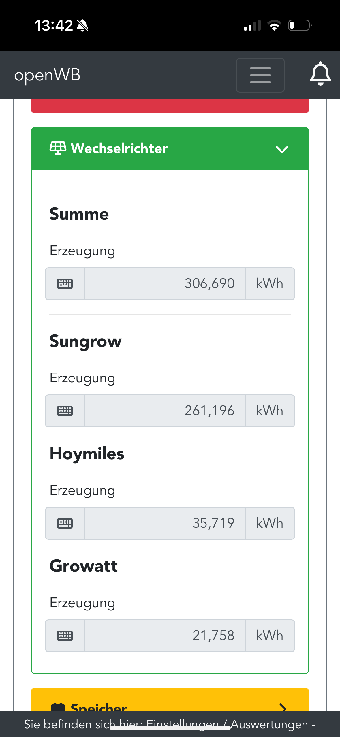

Fehler im Jahresdiagramm.
Mit ist heute mit 2.1.6 auf meiner series2 Standard+ aufgefallen, dass mir für Oktober 2024 in der Jahresübersicht ein PV Ertrag von 0 ausgewiesen wird. In der Monatsübersicht ist im Oktober jedoch alles vorhanden. Die Summe für Monat Oktober der Wechselrichter wird auch ausgewiesen (siehe Anhang).
Was benötigt ihr von mir für die Fehlersuche?
Vielen Dank
Vielen Dank
