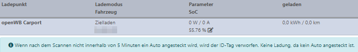

Ich nutze die RFID-Zuordnung im Modus "Standard nach Abstecken".
Im neuen Release wird die Zuordnung des Fahrzeuges bereits beim Scannen des RFID Chips vorgenommen, sollte aber eigentlich nach 5 Minuten wieder verworfen werden, wenn das Auto doch nicht angesteckt wird.
Das Fahrzeug bleibt jedoch ausgewählt (müsste ja wieder auf das Standard-Fahrzeug wechseln) und die Meldung bleibt stehen, obwohl die 5 Minuten schon lange um sind:
2024-12-03 23_29_50-openWB und 3 weitere Seiten - Persönlich – Microsoft​ Edge.png
2024-12-03 23_29_50-openWB und 3 weitere Seiten - Persönlich – Microsoft​ Edge.png (6.04 KiB) 2265 mal betrachtet
Wenn man das Fahrzeug dann irgendwann mal ansteckt, wird auch artig geladen, als wenn die 5 Minuten noch nicht rum gewesen wären.
Ich denke hier fehlt das Ereignis "Abstecken", was die Zuordnung wieder aufheben müsste.
Wenn es Logfiles dafür benötigt, bitte Bescheid geben.

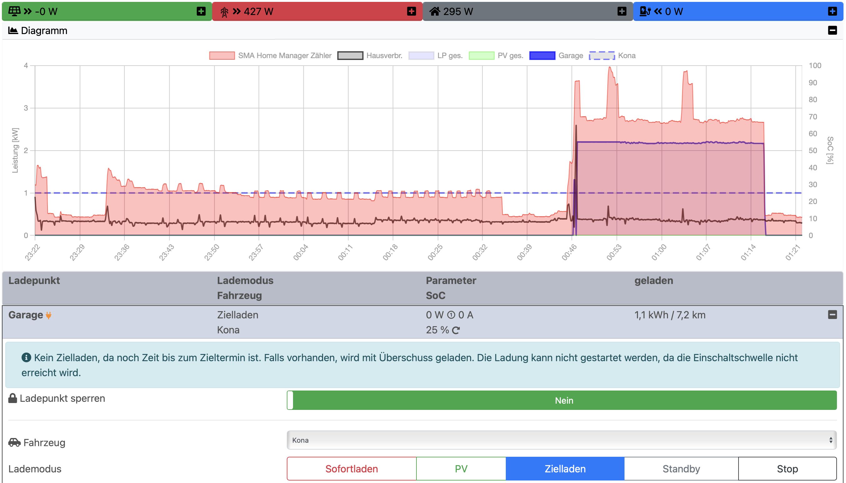

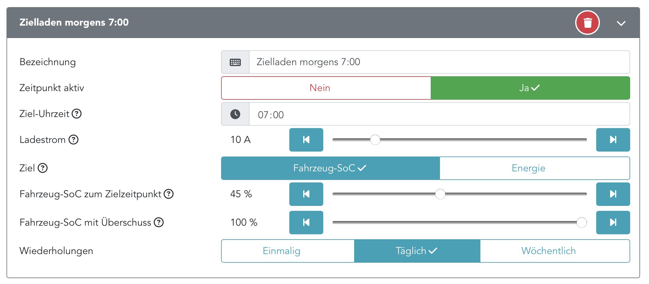

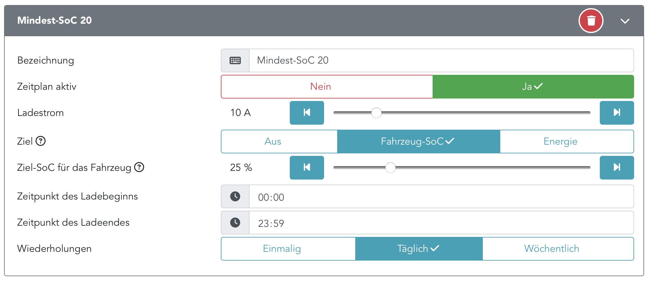

Jetzt versteh ich die Welt nicht mehr,
ich habe nun zu meinem Zielladen
(104.88 KiB) Noch nie heruntergeladen
einen Zeitplan hinzugefügt
(96.87 KiB) Noch nie heruntergeladen
Warum wurde denn jetzt geladen?
(256.01 KiB) Noch nie heruntergeladen

AnDaL hat geschrieben: Mi Dez 04, 2024 12:29 am Jetzt versteh ich die Welt nicht mehr,

Du hast im Zeitplan eingestellt, dass er bis 25% SoC immer laden soll.
In Deinem Screenshot hat das Auto nach dem Laden 25% SoC.
Bist wohl abgerutscht...
P.S.: Warum soll er im Zeitplan nur mit 10A laden?

Ja das ist richtig. Nach Deinem Hinweis mit dem Zeitladen habe ich das so eingestellt das er bis 25% laden soll. Das war nach meinem Post um 22:52 Uhr. Das Auto ist aber seit "date":"2024:12:03-20:47:49" angesteckt und hat bereits einen SoC von 25% gemeldet. Das Laden wurde, wie ich das sehe, um "2024-12-04 00:46:01,808 - {control.process:109} - {INFO:MainThread} - LP2: set current 6 A, state CHARGING_ALLOWED" begonnen, für etwa eine halbe Stunde.
Na ich seh schon, ich kann hier wenig ausrichten. Natürlich weiss ich das man es nicht jedem recht machen kann und das auch einiges an Programmierung nicht einfach umzusetzten ist. Dennoch bin ich von einem Bug ausgegangen. Da dies nicht so zu sein scheint bin ich auch schon wieder still. Entschuldigt bitte für meinen "nicht" Beitrag :) und Ich bin den Entwicklern von openWB sehr Dankbar für Ihr Engagement. Danke auch Dir ChristophR für Deinen Input. 8-)

ChristophR hat geschrieben: Di Dez 03, 2024 10:32 pm Ich nutze die RFID-Zuordnung im Modus "Standard nach Abstecken".
Verwendest Du das Patch-Release? Wenn ja, bitte davon ein Log.
