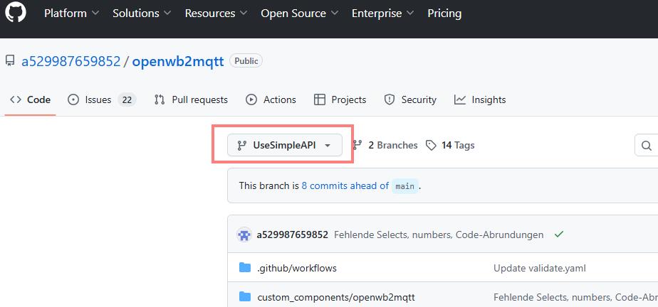

Hast du die WB als Ladepunkt eingefügt? Also wenn du in dem Addon bist, dann neues Gerät hinzufügen, dann kannst du auswählen zwischen
- Wallbox
- Zähler
- Ladepunkt
- PV Anlage
- Batterie
- Fahrzeug
Hier Bitte Ladepunkt wählen und die Richtige Ladepunkt ID angeben. Das Sollte auch die ID sein, die du in der Modbus Configuration hinterlegt hast.
Wichtig ist, dass ändern des Lademodi geht nur bist zur openWB Software 2.1.7
Wenn du die Software 2.1.9. am laufen hast, dann musst du das Addon für die SimpleAPI verwenden (sie Bild)
Ich habe selbst noch die Version 2.1.7 am laufen und kann daher zu der 2.1.9 und der SimpleAPI nichts sagen. Ich glaube die das Addon für die 2.1.9 wird auch noch entwickelt und die Software für die WB ist noch nicht released.

Du hast meine Aussage leider nicht vollständig Zitiert:
Ich glaube das Addon für die 2.1.9 wird auch noch entwickelt und die Software für die WB ist noch nicht released.
Damit keine Verwirrung entsteht, ich habe mich mit dem ersten Teil des Satzes auf das Addon für HA bezogen, das noch entwickelt wird. Im zweiten Teil geht es dann um die 2.1.9 für die openWB, und die ist noch im Alpha zweig und steht im Entwicklungszweig "Allgemein / Relese" noch nicht zur Verfügung.
Die derzeit einzig sicher funktionierende Variante den Lademodus der WB über HA streuern zu können, ist in der WB auf die 2.1.7 zurück zu gehen (bzw. zu Bleiben) und weiterhin das HA Addon ohne die API zu nutzen.

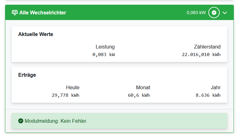

ich habe heute auf die neuste Version der openwb2 mqtt mit API gewechselt, aber eine Frage, wie bekomme ich die Werte aus "Alle Wechselrichter" nach Homeassistant? Ich kann auch nur einen PV-Anlage mit openwb2 in HA einbinden....
Am liebsten wäre mir, ich könnte WR1 (ID12) und WR 2 (ID23) mit ihrer jeweiligen ID sauber einbinden, aber wie gesagt er nimmt nur den WR mit der niedrigeren ID
Bei alle WR fehlt irendwie die ID:
Screenshot 2025-12-30 175205.png (21.81 KiB) 3983 mal betrachtet

knotzchef hat geschrieben: Di Dez 30, 2025 4:53 pm Hallo,
Über den "Controller" kommen die Gesamtwerte (Eintrag Wallbox bei Auswahl der Komponenten).
Der wird aber erst seit kurzem von der API unterstützt, ich weiß nicht, ob die letzte Beta von openWB reicht oder es die aktuelle master-Version sein muss.
Bei mir hießt er "PV-Leistung (Gesamt)" {sensor.openwb_controller_pv_leistung_gesamt}
Das Einbinden von 2 PV Wechselrichtern hat bei mir einfach über die ID aus der openWB funktioniert.
Guck doch mal z.B. per mqttexplorer ob die Einträge in der SimpleAPI der openWB existieren:
openWB/simpleAPI/pv/12
openWB/simpleAPI/pv/23
Wenn Du keine ID angibst, nimmt er die kleinste ID, das ist ein Feature der SimpleAPI, nicht dass es damit zusammenhängt?

wenn du bei diesem API-Aufruf eine Antwort bekommst
http://192.168.0.68/openWB/simpleAPI/si ... valuesjson
-> Trag deine IP ein!!
kannst du in der HA Custom Component wieder den Controller als Device konfigurieren und solltest dann die gleichen Infos wie beim "alten" Controller über MQTT erhalten.
Und die WR solltest du in der Custom Component mittels ID sauber einbinden können, da du ja bei der Konfiguration die Device-ID eingibst.
Natürlich nur bei Nutzung der Custom Component (https://github.com/a529987659852/openwb2mqtt. Wenn ihr die API selbst abfragt, gelten meine Aussagen natürlich nicht.
