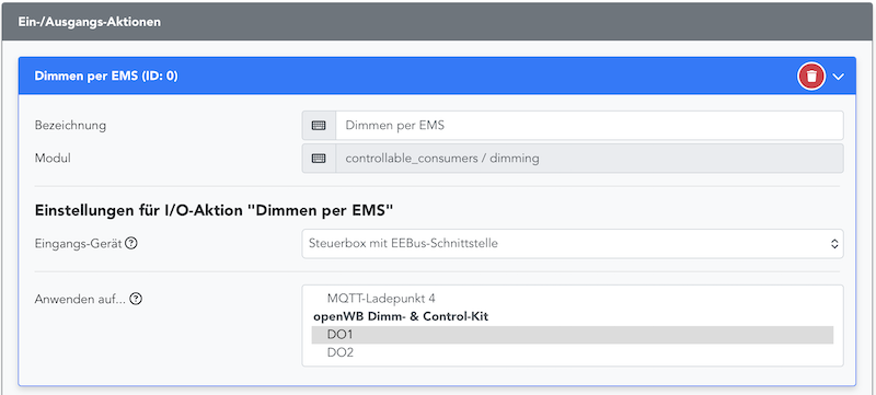

Eine Frage hätte ich dazu noch:
Bei mir steuert das D&C auch die Wärmepumpe an.
Wenn ich jetzt beim Netzbetreiber Steuerung per EEBUS bestelle, steuert die openWB dann auch das D&C Kit an, so dass die WP auch gedimmt wird, die ja nur Kontakte hat?
Beiträge: 10376
Has thanked: 195 times
Been thanked: 460 times
Re: Voraussetzungen im Zählerschrank: Dimm & Control Kit
Die openWB ist dein EMS und nach §14a verantwortlich wenn du das als EMS angegeben hast.
Den Dimm Befehl kannst du per Steuerbox Kontakt oder per Steuerbox EEBus Befehl* erhalten.
In der openWB IO Steuerung kannst du als Eingang EEBus wählen und als Ausgangsziel einen Kontakt des DuC Kit.
Siehe Beispielkonfig:
Die Kombination aus openWB als EMS und DuC ermöglicht dir damit alle steuerbaren Verbrauchseinrichtungen auch (gerade) wenn sie kein EEBus können (oder deine Steuerbox es nicht kann) §14a konform anzusteuern.
Durch den von uns integrierten Heartbeat zum DuC Kit ist gleichzeitig auch sichergestellt das du deinen Pflichten als Betreiber gemäß §14a vollumfänglich nachkommst. Funktioniert ein Gerät in der Kette nicht (z.B. Netzwerkprobleme oder stumpf EMS abgeschaltet) ist sichergestellt das alle hinterliegenden Geräten den Dimmzustand annehmen. Das wird bei Selbstbau Lösungen mit HA und co nämlich gerne vergessen das sichergestellt sein muss das im Fehlerfall immer der Dimm Zustand aktiv sein muss.
Bildschirmfoto 2025-12-13 um 13.23.34.png (71.56 KiB) 2420 mal betrachtet
*sofern die verbaute Steuerbox das kann
