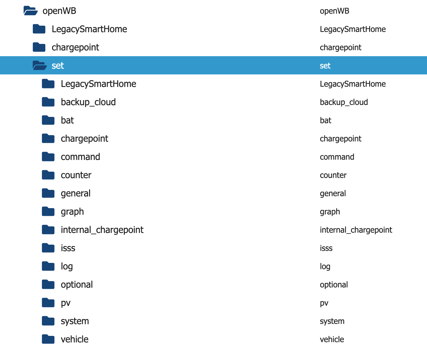

ich habe gerade von 2.1.7 auf 2.1.9 und wollte nun meine ioBroker Instanz auf die neuen mqtt Topics umstellen.
Allerdings sehe ich die openWB/set/mqtt/ topics nicht - siehe Screenshots.
Was mache ich hier falsch?
Danke und viele Grüße

Re: Rückmeldungen 2.1.9 Release
Da hat sich einiges seit 2.1.7 getan. Bitte hier in den passenden Wiki/threads suchen.spooky82 hat geschrieben: Mi Jan 21, 2026 2:09 pm Hallo zusammen,
https://wiki.openwb.de/doku.php?id=open ... :simpleapi
viewtopic.php?t=11231
viewtopic.php?p=138880&hilit=simpleAPI#p138880
