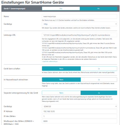

Zur Info, ich habe bei der Installation des SDM120 und des Netzwerkadapters die Baudrate beim Netzwerkadapter PE11 auf die 2400 (standard des SDM120) geändert. Ebenso wurde die Modbus Adresse auf die Standard Adresse 001 geändert.
Hätte ich besser den SDM120 anpassen sollen?
Die Leistung kann natürlich die Standby Daten der WP sein.
Wo wird es angezeigt, auf Zähler und/ oder in openWB?
Wenn die Leistung an beiden gleich angezeigt wird, ist alles bestens.
Auch der Zählerstand sollte übereinstimmen.
Die Baudrate ist egal, solange sie in allen betroffenen Geräten am Modbus gleich ist.
In openWB wird sonst 9600 eingestellt.

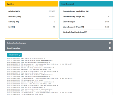

Ich habe aufgrund dem Feedback hier die Smarthome Module von OpenWb angepasst, dass der Shelly Plus korrekt gemessen wird. Das muss aber noch getestet werden, da ich selber nur Shellies ( ohne Plus) habe.
Meine Programmänderung ist ein sogenannter Pullrequest. Wenn der Pullrequest vom Openwb Team übernommen wird, kannst du die neuste Nightly runterladen und hast dann meine Programmänderung zum testen..
In der Regel werden Pullrequest in 3 bis 4 Tagen übernommen.
Die Nightly kannst du unter Einstellungen / System / update runterladen..
Du kannst mit dem klick auf den link selber nachschauen, ob der Pullrequedt schon in der nightly ist.
Vor dem Merge ist der Status open.
Nach dem Merge ist der Status merged und du kannst die nightly runterladen und testen.

Der Pr ist nun in der Nightly
Bitte nightly runterladen und schauen ob die Leistungsaufnahme vom shelly plus in smarthome 2.0 nun korrekt angezeigt wird.
Smarthomeprobleme siehe hier (update ): viewtopic.php?f=14&t=5923

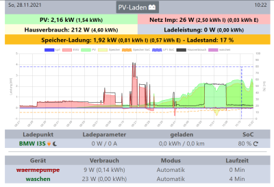

Ja, die WP läuft über den SDM120 (ist nur gerade deaktiviert wegen zu kalter Temperaturen)
Eine Frage zu dem ShellyPlus: Die Zeit läuft kontinuierlich mit und resettet sich um Mitternacht. D.h. ich habe eine tolle Uhrzeitangabe in dieser Zeile
Kann man das auch ausschalten? Mich interessiert die Leistung, aber nicht die Dauer (zumindest nur zeitweise)
