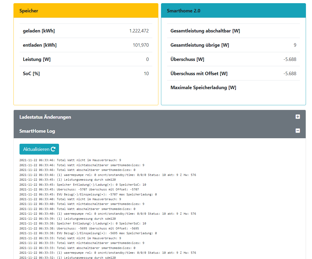

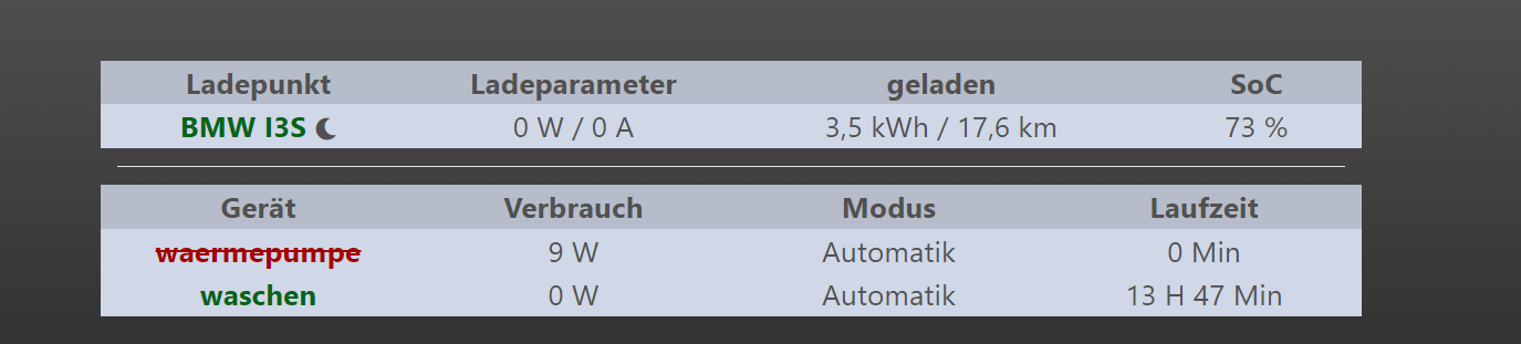

Moin zusammen,
hier die Screenshots:
Zur Info, ich habe bei der Installation des SDM120 und des Netzwerkadapters die Baudrate beim Netzwerkadapter PE11 auf die 2400 (standard des SDM120) geändert. Ebenso wurde die Modbus Adresse auf die Standard Adresse 001 geändert.
Hätte ich besser den SDM120 anpassen sollen?
Die Leistung kann natürlich die Standby Daten der WP sein.
Wo wird es angezeigt, auf Zähler und/ oder in openWB?
beides
Re: Wärmepumpe Energieverbrauch aufzeichnen
Wenn die Leistung an beiden gleich angezeigt wird, ist alles bestens.
Auch der Zählerstand sollte übereinstimmen.
Die Baudrate ist egal, solange sie in allen betroffenen Geräten am Modbus gleich ist.
In openWB wird sonst 9600 eingestellt.
