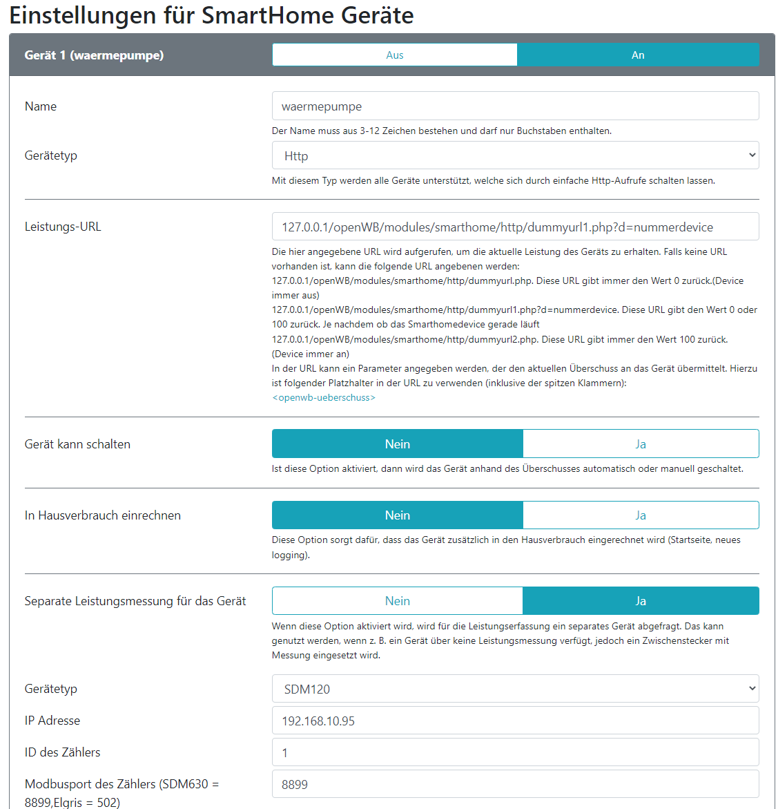

Zur Info, ich habe bei der Installation des SDM120 und des Netzwerkadapters die Baudrate beim Netzwerkadapter PE11 auf die 2400 (standard des SDM120) geändert. Ebenso wurde die Modbus Adresse auf die Standard Adresse 001 geändert.
Hätte ich besser den SDM120 anpassen sollen?
Die Leistung kann natürlich die Standby Daten der WP sein.
Wo wird es angezeigt, auf Zähler und/ oder in openWB?
Wenn die Leistung an beiden gleich angezeigt wird, ist alles bestens.
Auch der Zählerstand sollte übereinstimmen.
Die Baudrate ist egal, solange sie in allen betroffenen Geräten am Modbus gleich ist.
In openWB wird sonst 9600 eingestellt.

Ja, die WP läuft über den SDM120 (ist nur gerade deaktiviert wegen zu kalter Temperaturen)

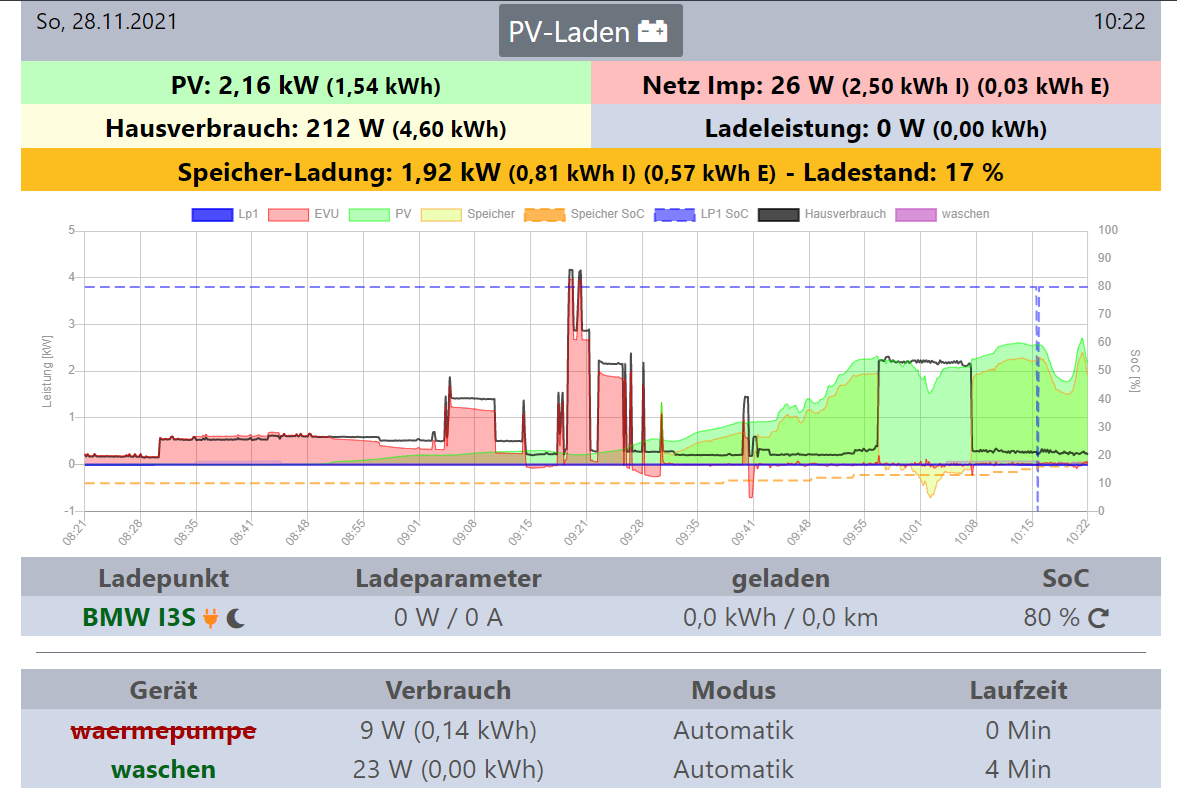

Eine Frage zu dem ShellyPlus: Die Zeit läuft kontinuierlich mit und resettet sich um Mitternacht. D.h. ich habe eine tolle Uhrzeitangabe in dieser Zeile
Kann man das auch ausschalten? Mich interessiert die Leistung, aber nicht die Dauer (zumindest nur zeitweise)
