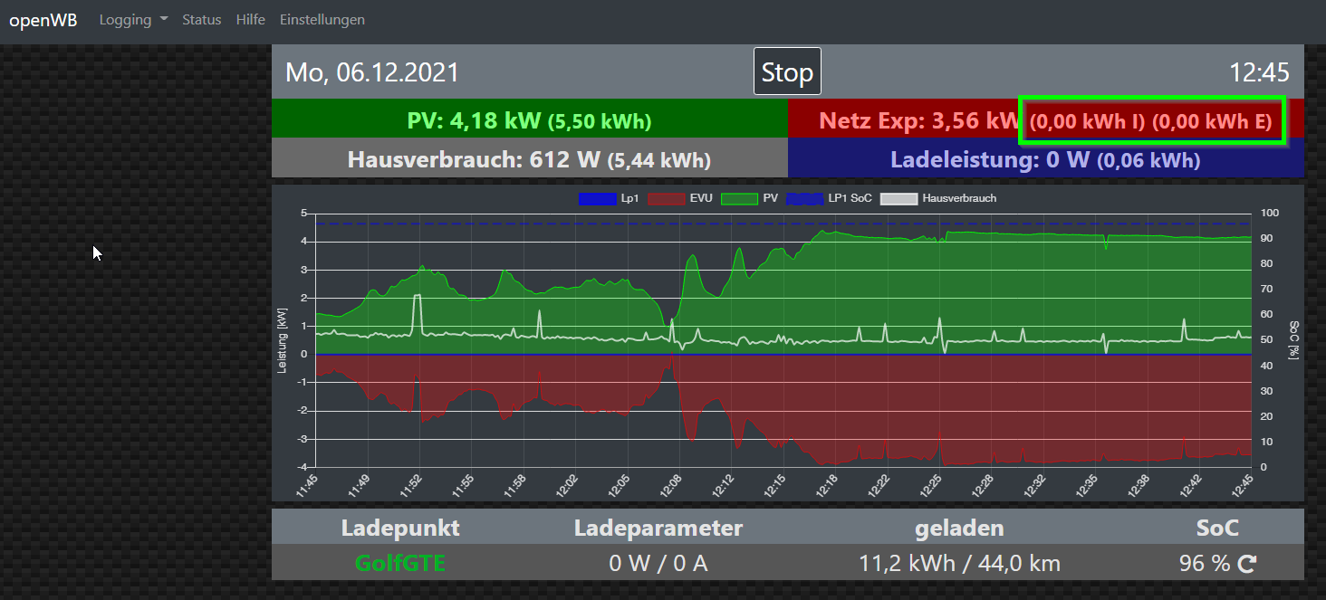

Ich hätte noch einen "Schönheitsfehler" mitzuteilen.
Bei Auswahl SDM630 am USB als EVU:
...besteht diese Fehlermeldung unter Status.
Allerdings gibt es für mich keinen ersichtlichen Grund dafür, da alle Daten korrekt aktualisiert werden und auch keine Fehler im Debug-Log auftauchen.
2021-12-05 13:07:11: **** Regulation loop start **** (LV1) at 50 main /var/www/html/openWB/regel.sh
2021-12-05 13:07:08: Sofort ladung bei minimal A 6 Ladeleistung zu gering (LV1) at 88 sofortlademodus sofortlademodus.sh
2021-12-05 13:07:06: chargestatlp1 0	chargestatlp2 0	chargestatlp3 0 (LV1) at 1260 loadvars loadvars.sh
2021-12-05 13:07:06: plugstatlp1 0	plugstatlp2 0	plugstatlp3 0 (LV1) at 1259 loadvars loadvars.sh
2021-12-05 13:07:06: lp1enabled 1	lp2enabled 1	lp3enabled 1 (LV1) at 1258 loadvars loadvars.sh
2021-12-05 13:07:06: EVU 1:V/0A 2: V/0A 3: V/0A (LV1) at 1257 loadvars loadvars.sh
2021-12-05 13:07:06: lla3 0	llv3 0	llas13  llas23  soclp1 100 soclp2 (LV1) at 1256 loadvars loadvars.sh
2021-12-05 13:07:06: lla2 0	llv2 0	llas12  llas22  sofortll 16 hausverbrauch 30 wattbezug 30 uberschuss -30 (LV1) at 1255 loadvars loadvars.sh
2021-12-05 13:07:06: lla1 0	llv1 0	llas11  llas21  mindestuberschuss 1500 abschaltuberschuss 5 lademodus 0 (LV1) at 1254 loadvars loadvars.sh
2021-12-05 13:07:06: pv1watt 0 pv2watt  pvwatt 0 ladeleistung 0 llalt 6 nachtladen 0 nachtladen 0 minimalA 6 maximalA 16 (LV1) at 1253 loadvars loadvars.sh
2021-12-05 13:07:01: **** Regulation loop start **** (LV1) at 50 main /var/www/html/openWB/regel.sh
Vlt. kann das bei Gelegenheit mit bereinigt werden oder liegt es an meiner Konfig?
Edit: nach einigem hin- und herkonfigurieren im EVU- Modul und reboots, ist die Statusanzeige wieder sauber!

Danke für den Tipp! Hilft aber leider erst einmal nicht weiter...
Hier nochmal zwei, wie ich finde interessante Screens dazu: (Fehlende Aufsummierung Bezug/Einspeisung weiter oben...)
Müsste hier nicht in der Tagesansicht auch der Verbrauch erscheinen? (Ist übrigens eine OpenWB Series 1 mit AddOn Platine und 1/3-Phasenumschaltung)

Habe den Fehler auch mit dem openWB EVU-Kit...
