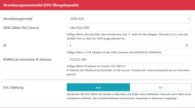

Ich hätte noch einen "Schönheitsfehler" mitzuteilen.
Bei Auswahl SDM630 am USB als EVU:

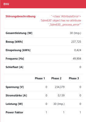

...besteht diese Fehlermeldung unter Status.
Allerdings gibt es für mich keinen ersichtlichen Grund dafür, da alle Daten korrekt aktualisiert werden und auch keine Fehler im Debug-Log auftauchen.

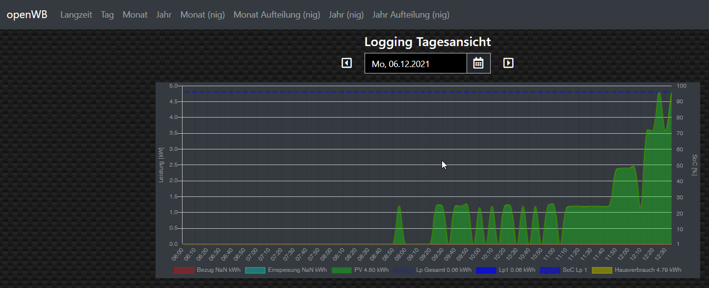

Danke für den Tipp! Hilft aber leider erst einmal nicht weiter...

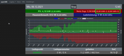

Hier nochmal zwei, wie ich finde interessante Screens dazu: (Fehlende Aufsummierung Bezug/Einspeisung weiter oben...)
Müsste hier nicht in der Tagesansicht auch der Verbrauch erscheinen? (Ist übrigens eine OpenWB Series 1 mit AddOn Platine und 1/3-Phasenumschaltung)
MichaO hat geschrieben: So Dez 05, 2021 1:28 pm Hinweis off-topic... das Schwärzen der IP in den Bildern ist unnötig. Die IP liegen im privaten Adressbereich, der von außen nicht erreicht werden kann. Es ist also völlig egal, wenn andere die sehen. Spart Zeit bei der Erstellung von Postings ;)

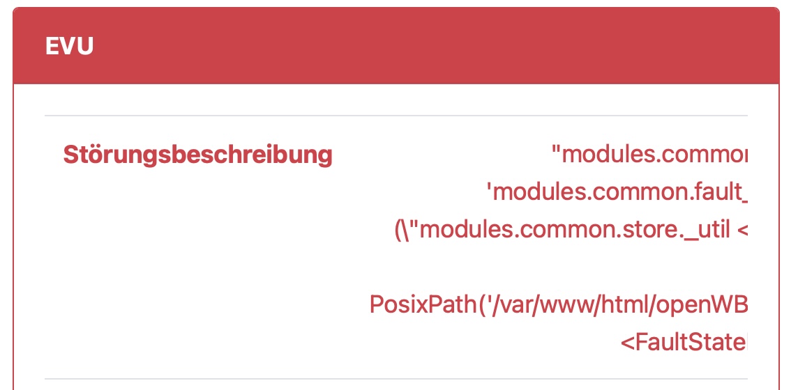

fawick hat geschrieben: Di Dez 07, 2021 12:52 pm AlphaESS-Speicher-Modul geht mal wieder nicht. :(
Und wieder mal liegt es am Python 3.5.3, das auf Bestandssystemen (openwb series2 standard+ aus Dezember 2020) laeuft. Siehe https://stackoverflow.com/questions/426 ... hexample-t :
pathlib integrates seemlessly with open only in Python 3.6 and later.
Im SO-Post ist auch ein Workaround fuer Python 3.5 angegeben, einfach in str(___) wrappen.
Hat hier jemand Erfahrungen, das Python im Bestandssystem zu aktualisieren? Gibt's da vielleicht schon einen offiziell empfohlenen Weg vom Support?
Patch:

Leider geht jetzt gar nichts mehr: Alle Module zeigen 0W an
PV-Log:
modules.common.fault_state.FaultState: ("modules.common.store._util <class 'TypeError'> invalid file: PosixPath('/var/www/html/openWB/ramdisk/pvwatt')", <FaultStateLevel.ERROR: 2>)

    raise FaultState.error(__name__+" "+str(type(e))+" "+str(e)) from e
  File "/var/www/html/openWB/packages/modules/common/store/_util.py", line 16, in process_error
    process_error(e)
  File "/var/www/html/openWB/packages/modules/common/store/_ramdisk.py", line 20, in ramdisk_write
    ramdisk_write(prefix + str(index + 1), value, digits)
  File "/var/www/html/openWB/packages/modules/common/store/_ramdisk.py", line 11, in ramdisk_write_to_files
    ramdisk_write_to_files("evuv", counter_state.voltages, 1)
  File "/var/www/html/openWB/packages/modules/common/store/_counter.py", line 15, in set
TypeError: invalid file: PosixPath('/var/www/html/openWB/ramdisk/evuv1')
    with open(RAMDISK_PATH / file, "w") as f:
  File "/var/www/html/openWB/packages/modules/common/store/_ramdisk.py", line 17, in ramdisk_write
2021-12-07 19:33:57: PID: 10196: EVU-Kit: FaultState FaultStateLevel.ERROR, FaultStr modules.common.store._util <class 'modules.common.fault_state.FaultState'> ("modules.common.store._util <class 'TypeError'> invalid file: PosixPath('/var/www/html/openWB/ramdisk/evuv1')", <FaultStateLevel.ERROR: 2>), Traceback:

Habe den Fehler auch mit dem openWB EVU-Kit...

fawick hat geschrieben: Di Dez 07, 2021 2:24 pm
Patch:
diff --git a/packages/modules/common/store/_ramdisk.py b/packages/modules/common/store/_ramdisk.py
index ce22142a..f9555626 100644
--- a/packages/modules/common/store/_ramdisk.py
+++ b/packages/modules/common/store/_ramdisk.py
@@ -14,7 +14,7 @@ def ramdisk_write_to_files(prefix: str, values: Iterable, digits: int = None):
 def ramdisk_write(file: str, value, digits: Optional[int] = None) -> None:
     try:
         rounding = get_rounding_function_by_digits(digits)
-        with open(RAMDISK_PATH / file, "w") as f:
+        with open(str(RAMDISK_PATH / file), "w") as f:
             f.write(str(rounding(value)))
     except Exception as e:
         process_error(e)
Danke für das Patch!
Es ist soeben gemergt worden.
