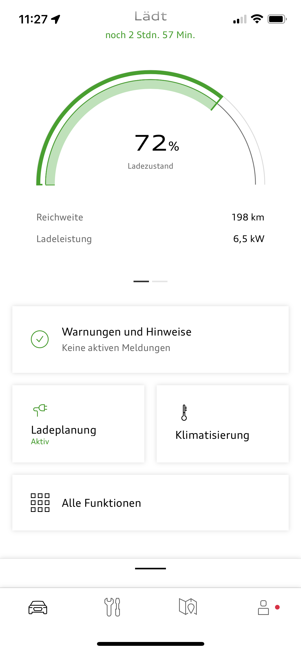

Re: Ladestrom nur 6,87 KW bei 2x 16A
Hier mal der akutelle Status unter Volllast bei 2 Phasen.
Das Auto lädt leider nur mit 2 Phasen.
Spannungsfall der 2,5 mm² Leitung, wie ich in etwa berechnet habe.
Aber nicht mehr.
App vom Audi sagt sogar nur 6,5 A
Aber nicht mehr.
