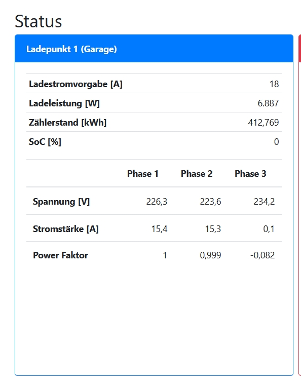

Ein Screenshot vom aktuellen Ladestrom unter "Status"  wäre aufschlussreich.

Re: Ladestrom nur 6,87 KW bei 2x 16A
Hier mal der akutelle Status unter Volllast bei 2 Phasen.
Das Auto lädt leider nur mit 2 Phasen.
Spannungsfall der 2,5 mm² Leitung, wie ich in etwa berechnet habe.
Aber nicht mehr.
App vom Audi sagt sogar nur 6,5 A
Aber nicht mehr.

Hast du in oWB die Ladeleistung auf 16A begrenzt? Wenn ja stell versuchsweise einmal 17A oder mehr ein (das geht auch bei einer 11kW Box). Kurioserweise bekomme ich nur so die volle Ladeleistung von bis zu 3,67kW (Octavia) bzw. 3,64kW (Smart) wenn einphasig geladen wird. Steht meine Box auf 16A, liegt die Ladeleistung immer nur bei 3,5x kW
Edit: sehe gerade an deinem Screenshot das die Ladestromvorgabe schon bei 18A liegt, dann bringt mein Tipp leider nichts.
