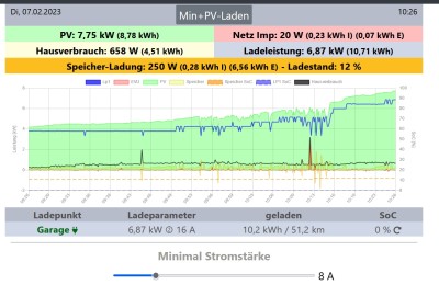

Ladestrom nur 6,87 KW bei 2x 16A

Wieso lädt denn das Auto eigentlich mit "nur" 6,87 KW bei 2 Phasen a 16A?
Eigentlich müssten das doch 7,36 KW werden?
2x 16A x 230 Volt

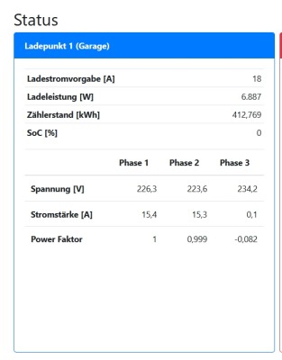

Ein Screenshot vom aktuellen Ladestrom unter "Status" wäre aufschlussreich.

Hier mal der akutelle Status unter Volllast bei 2 Phasen.
Das Auto lädt leider nur mit 2 Phasen.
Spannungsfall der 2,5 mm² Leitung, wie ich in etwa berechnet habe.
Aber nicht mehr.

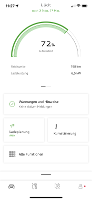

App vom Audi sagt sogar nur 6,5 A
