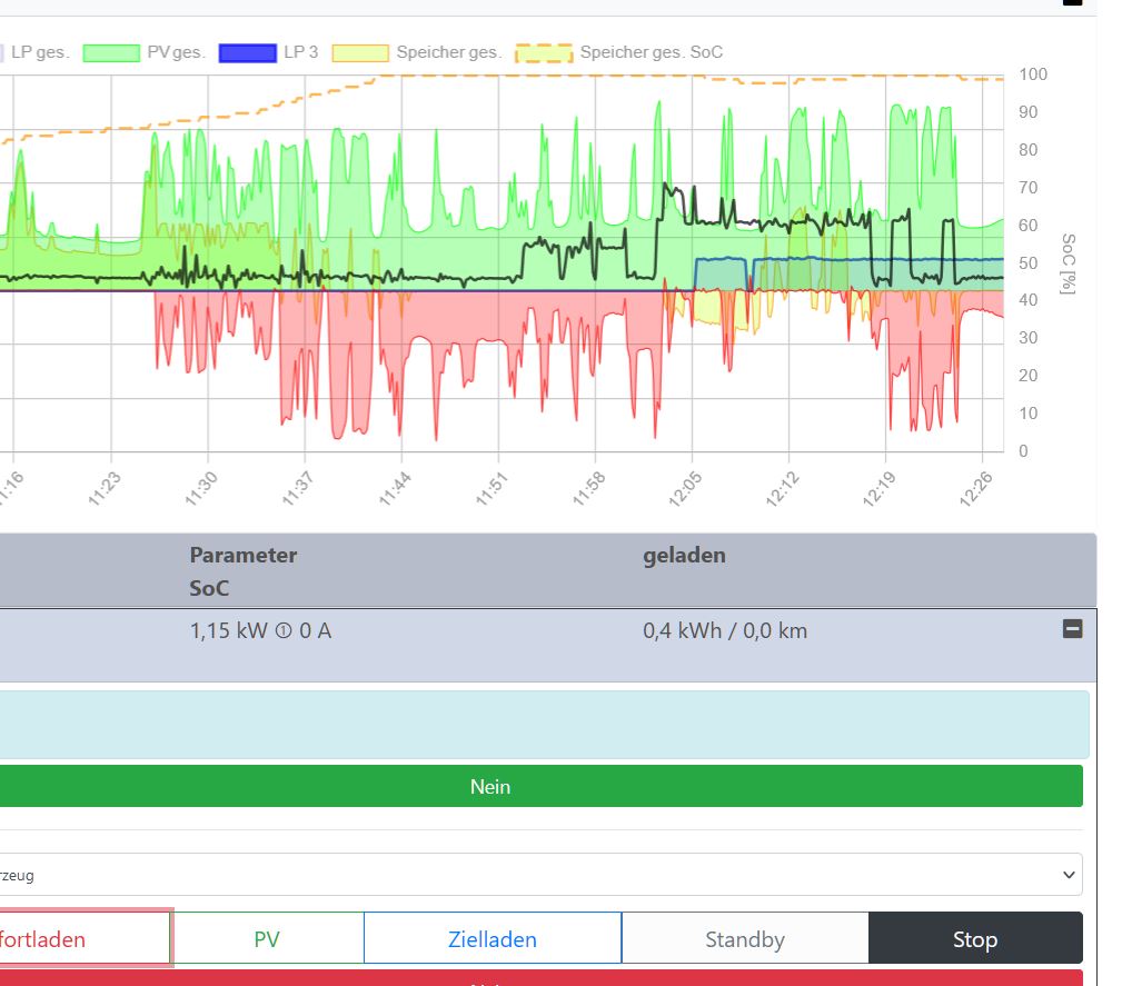

Re: Feedback openWB software2 2.1.0
Beitrag von s0170071 »
Nochwas ist mir aufgefallen:
1. Die Anzeige geht nicht richtig. Hier im Beispiel wird angezeigt dass mit 0A geladen wird, im Graph sind es 1,9 kW
2. Bei Sofortladen wird nur mit 1 Phase geladen obwohl 3 eingestellt sind.
3. Manchmal wird 2 Phasen angezeigt. Das ergibt doch keinen Sinn !? Da ist jedenfalls so ein kleiner Kreis mit einer 2 drin.
So, nun muss ich mal den Ladeziegel rauskramen. :(
Edit:
4. Auch im Stop Modus wird mit 1 kW geladen. An und Abstecken hilft da nix.
5. Phasenumschaltung geht nicht. Lädt nur mit 1 Phase obwohl überall "max" konfiguriert ist.
Zuletzt geändert von s0170071 am Mi Aug 16, 2023 12:25 pm, insgesamt 2-mal geändert.
