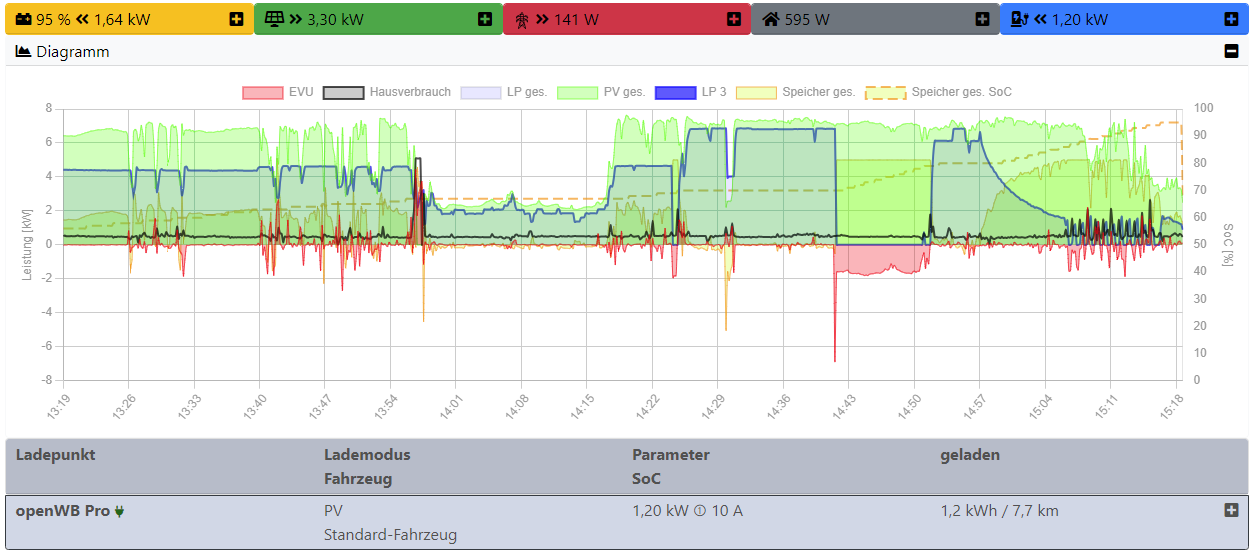

Re: Feedback openWB software2 2.1.0
Hatte gerade ein komisches Verhalten beim Laden des i3: er war bei 99% und hat vermutlich mit balancing angefangen, als die Ladung wild zu schwingen angefangen hat. Inklusive Umschaltung von 3p auf 1p und wieder zurück und wieder zu 1p etc....
Hab dann irgendwann auf 1p unter Einstellungen => PV-Laden umgestellt, und dann war ruhe mit dem hin- und her.
Bin allerdings auch noch im Release-Zweig...
Ab 15:06 Uhr ging es los:
