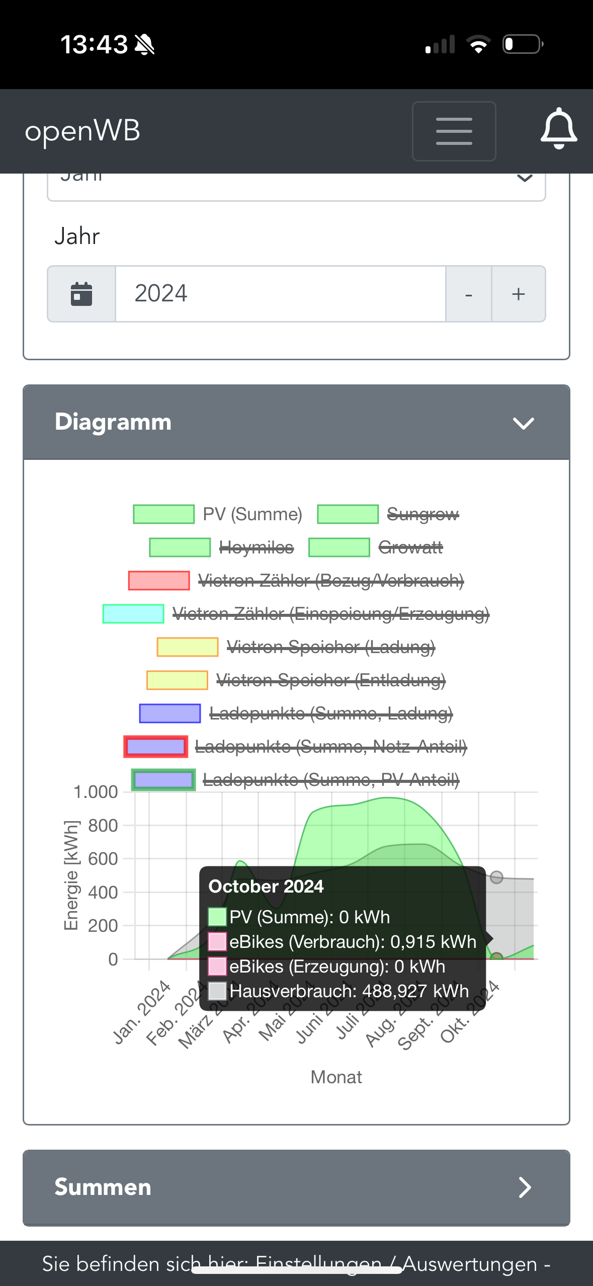

seaspotter hat geschrieben: Mo Nov 25, 2024 7:31 pm
HansR hat geschrieben: Mo Nov 25, 2024 7:24 pm Hmm, aber in der openWB Version 1.9x war die Anzeige bei 0. Also muss es ja in der 2-er Version eine Änderung gegeben haben. Ein negativer PV-Ertrag kann nicht korrekt sein. Und mein Wechselrichter inkl. Software Version wurde nicht geändert.
Es ist aber so, hat Lena hier z.B. auch bestätigt: https://forum.openwb.de/viewtopic.php?p=118702#p118702
Das mag schon sein. Aber Tatsache ist, in der 1.9-er Version wurde es korrekt mit 0 Watt dargestellt und in der 2-er Version wird es zumindest “anders” dargestellt. Und für mich als Endanwender ist 0 Watt der korrekte Wert.
12,8 kWP
seaspotter
Beiträge: 747
Has thanked: 179 times
Been thanked: 150 times
Re: Rückmeldungen 2.1.6 Release
Beitrag von seaspotter »
HansR hat geschrieben: Mo Nov 25, 2024 7:38 pm Das mag schon sein. Aber Tatsache ist, in der 1.9-er Version wurde es korrekt mit 0 Watt dargestellt und in der 2-er Version wird es zumindest “anders” dargestellt. Und für mich als Endanwender ist 0 Watt der korrekte Wert.
Wurde dir hier ja vor Wochen auch schon einmal erklärt: https://forum.openwb.de/viewtopic.php?p=116319#p116319
Also brauchst du die Frage nicht bei jedem neuen Release erneut stellen :)

Die SolarEdge (u.a.) geben ihren Eigenverbrauch als negativen PV-Ertrag aus. Das ist seit Einführung der Version 2 so - das war auch schon in der allerersten Beta-Phase ein Thema. Da es bei der Berechnung korrekt berücksichtigt wird, stimmen m.E. die Hausverbrauchswerte auch. Also kein Bug - es ist so.
Wenn es Dich stört, wäre eine Option, wieder auf die 1.9 zu gehen.
Ich hab auch SolarEdge und mich dran gewöhnt. Finde es tatsächlich sogar eher Interessant zu sehen, dass der WR eigentlich verbraucht.
Und wenn er in Standby geht, ist die Null ja auch da 😉

Die 1.9 hat stumpf negative Werte als 0 dargestellt. Das war nicht richtig.
Die 2 zeigt korrekterweise den richtigen Wert an.
Wenn der WR im Standby Strom zieht weisen manche WR das aus. Das zeigen wir nun auch an.
Im Zuge der Datenerfassung ist das demnach richtig. Sonst würde der WR Verbrauch denn Hausverbrauch zugerechnet werden.

openWB hat geschrieben: Mo Nov 25, 2024 7:49 pm Die 1.9 hat stumpf negative Werte als 0 dargestellt. Das war nicht richtig.
Danke für die Erläuterung. Ist so für mich dann auch nachvollziehbar.

Fehler im Jahresdiagramm.
Mit ist heute mit 2.1.6 auf meiner series2 Standard+ aufgefallen, dass mir für Oktober 2024 in der Jahresübersicht ein PV Ertrag von 0 ausgewiesen wird. In der Monatsübersicht ist im Oktober jedoch alles vorhanden. Die Summe für Monat Oktober der Wechselrichter wird auch ausgewiesen (siehe Anhang).
Was benötigt ihr von mir für die Fehlersuche?
Vielen Dank
