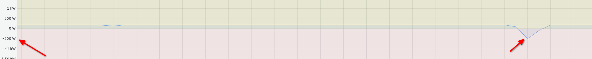

Ich logge die Modbuswerte parallel (via Modbus Proxy) in iobroker und schreibe sie nach Influx und visualisiere sie in Grafana (10sek Intervall). Anbei mal der Export dazu als Screenshot vom Montag. Gegen 21:30 hab ich das Update gemacht und um 21:45 oder so wieder nach Backup eingespielt vom 22.08. nachdem ich die Zählermeldung im 5sek erhalten hab.
Es gab keine Ladung real zwischen 21 und 22 Uhr.
Mal zum Vergleich ein Log von jetzt, aktuell lädt der Speicher mit 200Watt (Peakshaving aktiv): https://paste.openwb.de/YG8Jh7WFFTjRgq6
Ich hab jetzt nochmal die bat power geprüft, die kommt richtig rein. Ich hab die Batterie um 11:34 mal ne kurze Zeit zwangsentladen lassen mit 500W, power=-500 wird korrekt angezeigt, ansonsten lädt sie aktuell mit 200W -> power=200
2025-08-27 11:33:40,682 - {modules.common.store._api:26} - {DEBUG:device0} - DEBUG:modules.common.store._api:Raw data BatState(imported=3604797.464838726, exported=3128261.375346071, power=198, soc=43, currents=[0.23333333333333336, 0.23333333333333336, 0.23333333333333336])
2025-08-27 11:34:21,564 - {modules.common.store._api:26} - {DEBUG:device0} - DEBUG:modules.common.store._api:Raw data BatState(imported=3604797.740984391, exported=3128264.9429379515, power=-501, soc=43, currents=[-0.6, -0.6, -0.6])
ich kann mir also nicht erklären woher dieses Wert der Ladung kommt am Montag, das ist nicht real. Die Zwangsladung gerade in Grafana:

In deinem ersten Grafana-Screenshot ist die Batterieladung oberhalb der x-Achse und im zweiten ist die Zwangsentladung oberhalb der x-Achse. Im ersten hat das Vorzeichen nicht gestimmt.

LenaK hat geschrieben: Mi Aug 27, 2025 1:32 pm In deinem ersten Grafana-Screenshot ist die Batterieladung oberhalb der x-Achse und im zweiten ist die Zwangsentladung oberhalb der x-Achse. Im ersten hat das Vorzeichen nicht gestimmt.
Nein da hast du falsch geschaut, die Zwangsentladung heute ist unterhalb der X-Achse, negativ.
Schau bitte nochmal: Die ganze Zeit ist eine Ladung (200W) oberhalt der X-Achse und bei der Zwangsentladung wandert der Wert auf -500, also Entladung.
Ich hab nochmal von Montag und heute komplett Screenshots gemacht

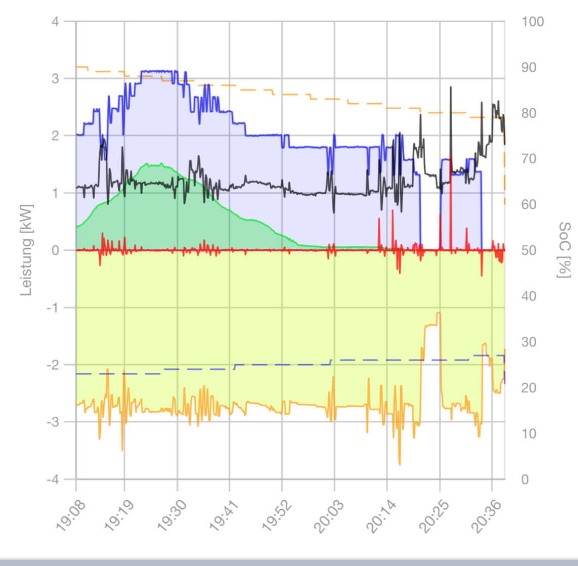

Verrückt. Gerade hat der Tesla aufgehört zu laden. Ich war der Meinung, dass ich den obigen erneuten Ladestart nach Erreichen des Mindest-SoC gestoppt hätte Habe ich wohl nicht, es lud aus dem Speicher bis 27%:
https://paste.openwb.de/WxCpZ6l3QkCkLxO

von Gero
Vielleicht mag ja jemand mal ins Log kucken, wie denn Ladestromregelung zustande gekommen ist.
