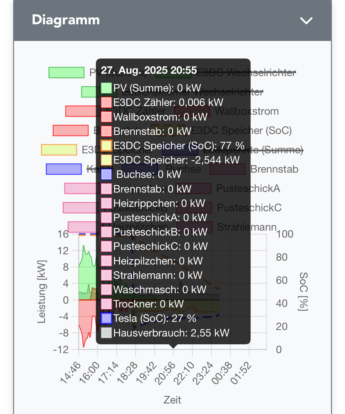

Eins fällt mir noch ein: ich hatte gestern mittag frstgestellt, dass das UI nicht mehr reagiert, die Box aber noch pingt. Ein paar Minuten später war sie wieder da. Der Graph sah danach so auss, als ob die Box sich neu gestartet hätte. (Beginn deutlich weniger als 90 oder 120 Minuten. 90 hatte ich irgendwann mal eingestellt, 120 sind ja der Default) im Log waren aber keine reboot-Meldungen. Sprich, der mosquitto ist verstorben. Im Auswertungs-Graphen ist auch ein Loch:
Kurz vor dem Hänger hatte ich mal die neue sysinfo-Seite aufgerufen und in einem Tab odfengelassen. Ich habe den Hänger auf diese neue Seite geschoben, aber auch der Cloud-Client ist eingeschaltet, wird aber nie benutzt. Den Fall mit dem „eingefrorenen“ UI hatte ich vor ein pasr Tagen schon einmal, es aber dann auf einen Netzwerkhänger bzw VPN-Hänger geschoben, weil die Box ohne Stromschalten wieder geantwortet hat. Da hatte ich die sysinfo-Seite aber noch nicht ausprobiert.
@zut: ein paar Logs sind in den vorherigen Posts.
Die Box reboote ich mal nicht, jetzt steht sie auf Stop damit der Speicher heute erst mal wieder voll wird. Vielleicht haben die Ladestarts - auch in der Nacht - was mit dem Ganzen zu tun.
Und: könnte man das Summenbild auf der Auswertung mal so gestalten, dass man es mit einem Link einschalten kann statt eines Klicks auf den Graphen? Auf dem Handy bekommt man den andauernd angezeigt und sehr schwer bis gar nicht wieder weg.
