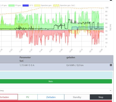

Auch ich habe mit PR 1085 so meine Schwirigkeiten. Davor hat alles funktioniert !
Derzeit wird weder das anstecken erkannt noch ein Ladevorgang gestartet.
Was mit aufgefallen ist, das beim USB485 normalerweise nach dem Neustart das RX und TX direkt gleichzeitig blinkt, jetzt jedoch nicht.

Re: Feedback openWB software2 2.1.0
Beitrag von s0170071 »
Nochwas ist mir aufgefallen:
1. Die Anzeige geht nicht richtig. Hier im Beispiel wird angezeigt dass mit 0A geladen wird, im Graph sind es 1,9 kW
2. Bei Sofortladen wird nur mit 1 Phase geladen obwohl 3 eingestellt sind.
3. Manchmal wird 2 Phasen angezeigt. Das ergibt doch keinen Sinn !? Da ist jedenfalls so ein kleiner Kreis mit einer 2 drin.
So, nun muss ich mal den Ladeziegel rauskramen. :(
Edit:
4. Auch im Stop Modus wird mit 1 kW geladen. An und Abstecken hilft da nix.
5. Phasenumschaltung geht nicht. Lädt nur mit 1 Phase obwohl überall "max" konfiguriert ist.
