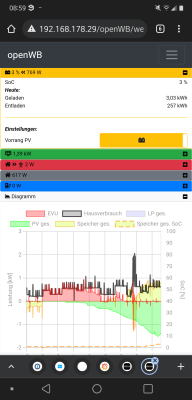

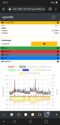

thesorrow101
Beiträge: 720
Re: Feedback 2.0 Alpha 1
Beitrag von thesorrow101 »
LenaK hat geschrieben: Fr Feb 25, 2022 4:52 pm
thesorrow101 hat geschrieben: Do Feb 24, 2022 6:09 pm
LenaK hat geschrieben: Do Feb 24, 2022 1:05 pm Stimmen die Werte für die Batterie im Broker, also unter openWB/bat/<id>/get/power? Neg bei Entladung, pos bei Ladung.
Grüße, ich weiß nicht ob ich gerade blöd bin, aber der Link geht nicht.
http://192.168.178.29/openWB/bat/0/get/power
Schon so oder?
Unter Status wird die Entladung zumindest negativ angezeigt.
Und seit dem Update bleibt der Netzbezug bei 600W stehen
Es gibt keine Werte auf der ramdisk in 2.0 mehr. Du kannst die Werte entweder z.B. mit dem MqttExplorer ansehen oder im Terminal
mosquitto_sub -t openWB/bat/0/get/power
Im Status wird der Wert vom Broker angezeigt. Dann wird der Wert also schonmal richtig ausgelesen. Welche Werte sind jetzt vertauscht, Ent-/Ladung in kWh?
Über die Shell kommen negative Werte an bei Entladung, das passt. Auch im Status stimmt alles.
Scheint also ein reines GUI Problem zu sein. Leider wird der Wert seit dem Update heute nicht mehr saldiert, aber vielleicht richtet das der Daily Reset.
Im GUI sind dann Entladung und Ladung vertauscht und die Einheit hat nicht gestimmt (MWh).
Altes Bild:
Wenn ich morgen Werte bekomme editiere ich den Beitrag

Also Ergänzung:
Die Einheit stimmt mittlerweile, aber Be- und Entladung sind im GUI immer noch vertauscht
