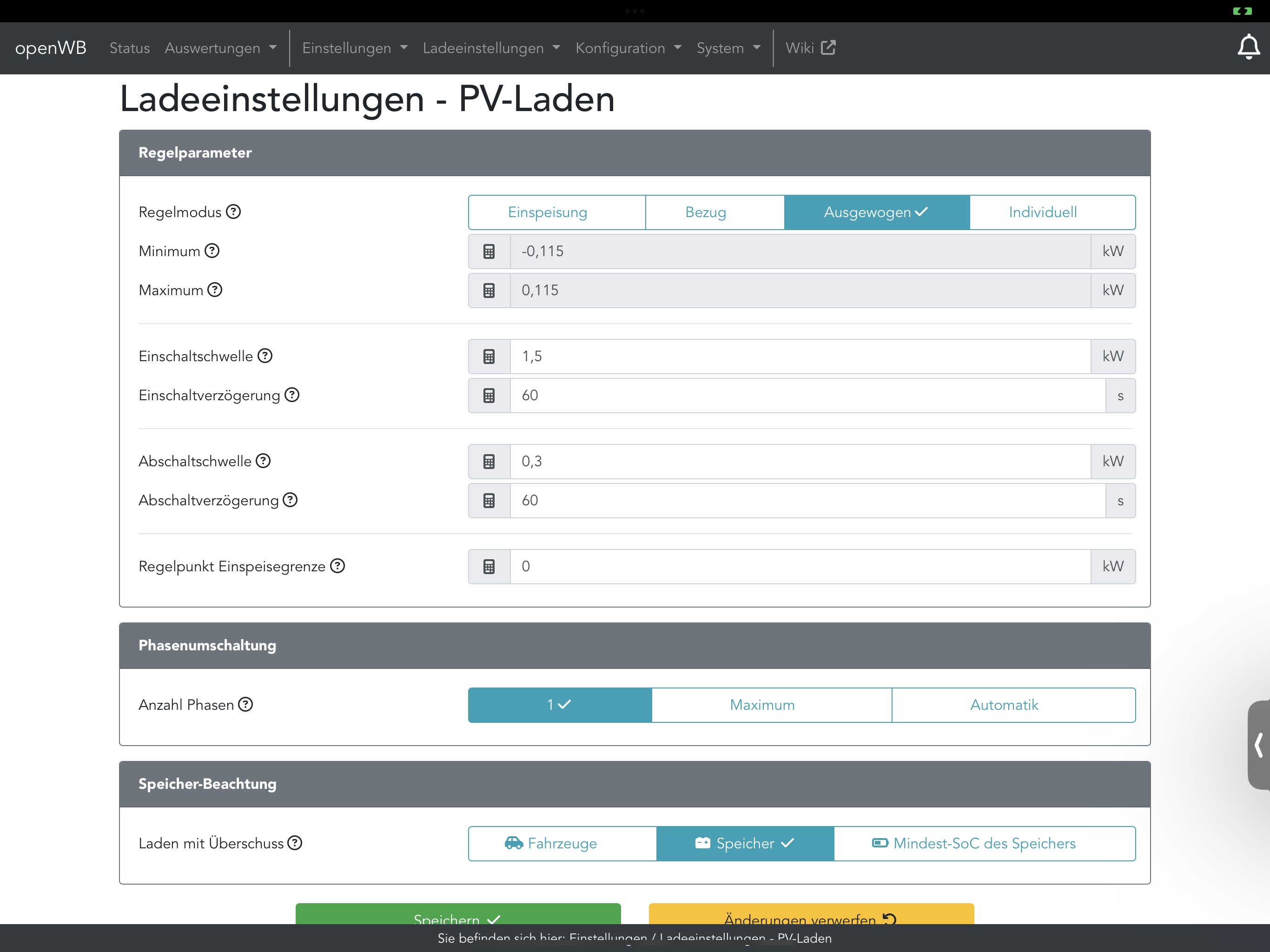

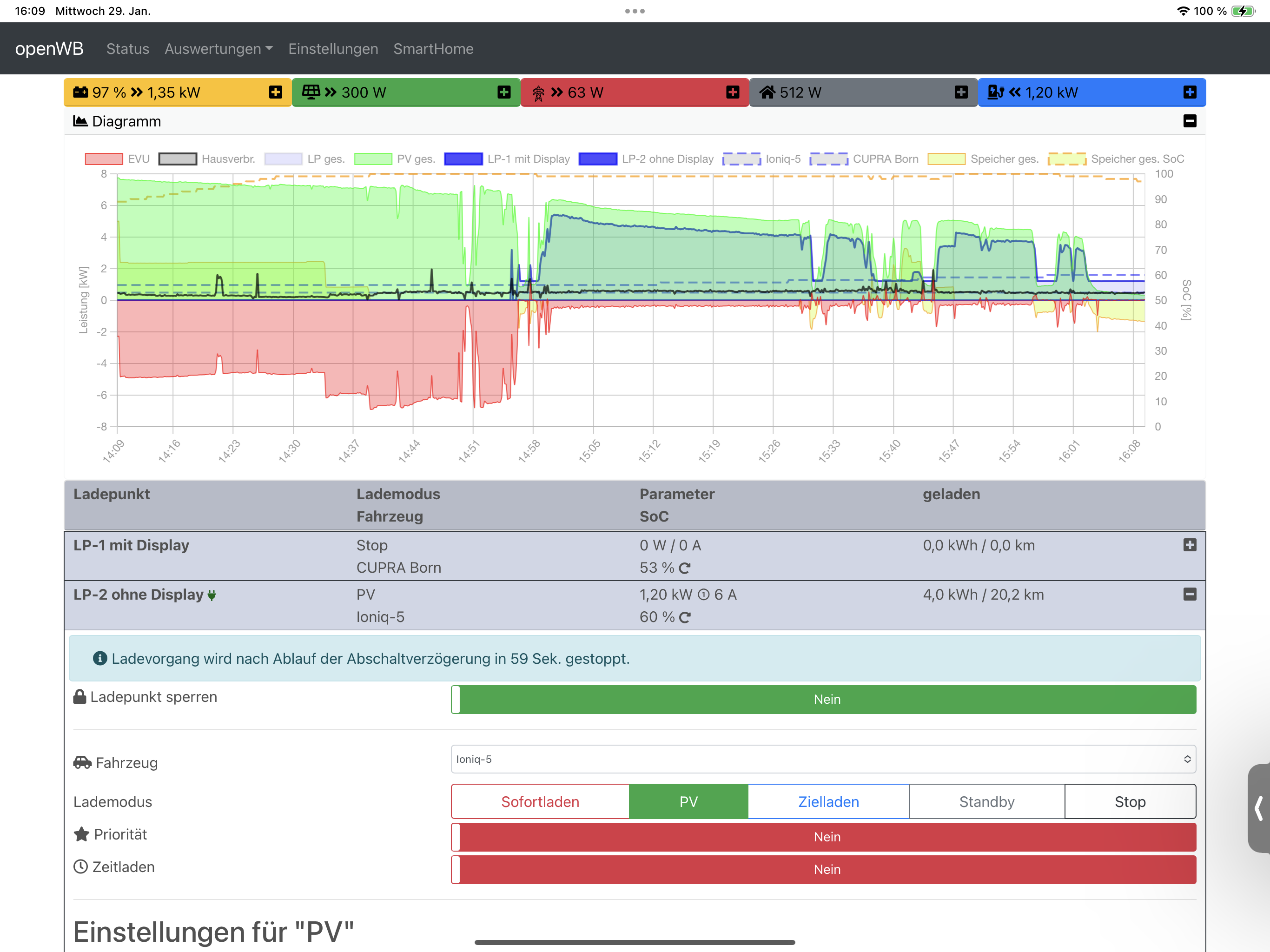

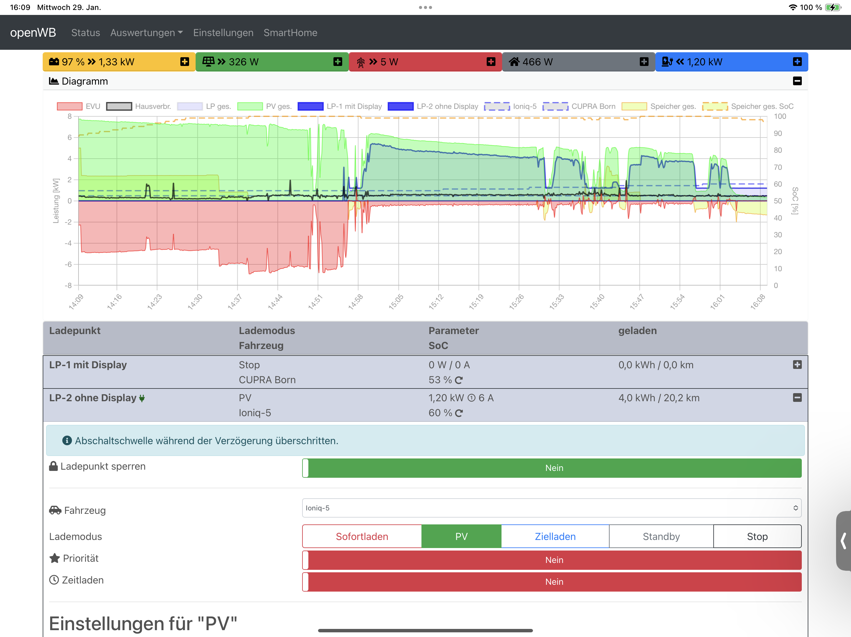

ich habe folgende Einstellung für PV Laden, siehe Anhang.
Was mir aufgefallen ist, die Ladung stoppt bei zu wenig Überschuss nicht. Es wird lediglich permanent zwischen „Abschaltschwelle während der Verzögerung überschritten“ und „Ladevorgang wird nach Ablauf….“ hin- und hergeschaltet. Siehe ebenfalls Anhang.
Frage, ist das mit einer anderen Konfiguration heilbar oder liegt ein Fehler vor?
