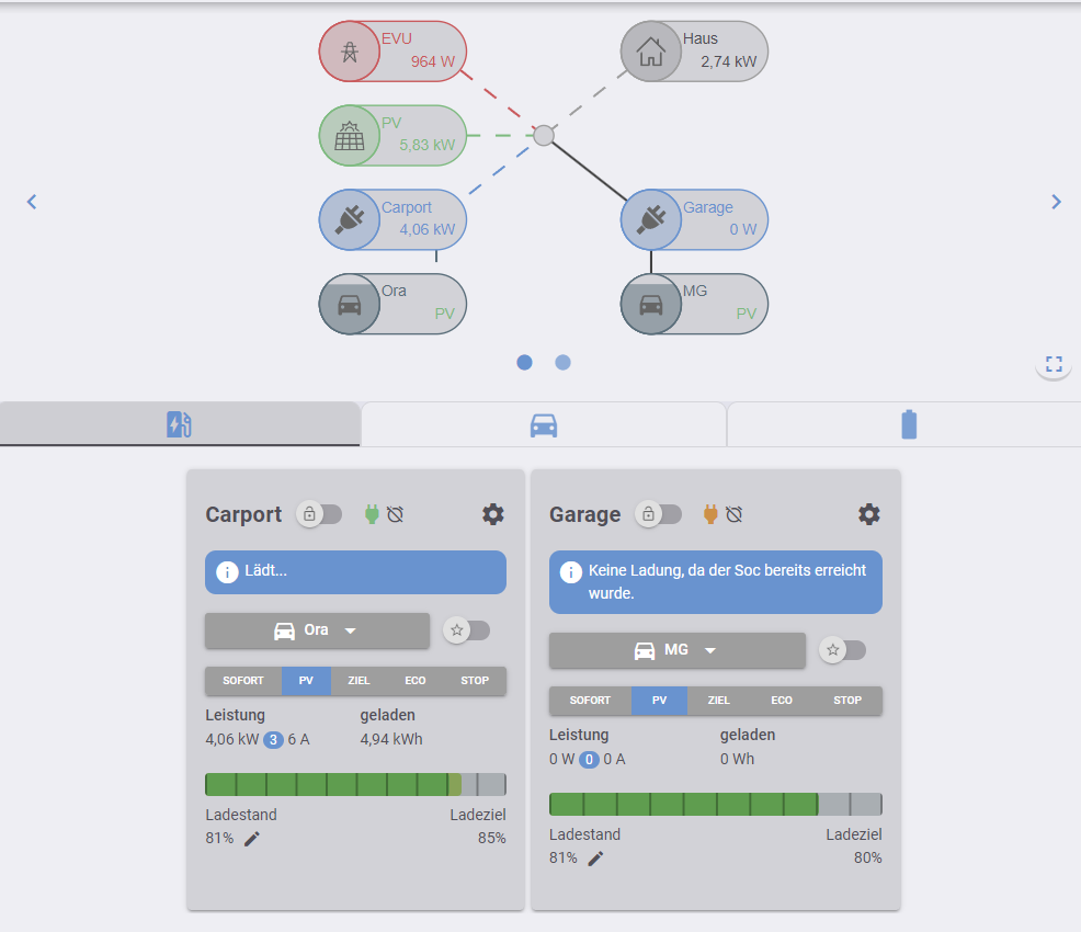

Laden auf Mindest-SoC 20%: Start mit 11kW, dann einphasig bis 16A, (obwohl 32A gingen) und dann wieder 11kW drephasig. Sind meiner Meinung nach zwei Umschaltungen zuviel.

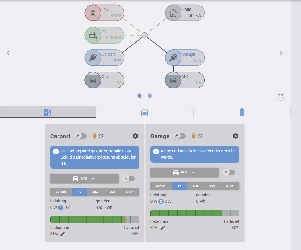

Da stimmt was mit dem Erläuterungstext nicht: es lädt und im Text steht es würde nicht laden.
Naja, und das mit dem Zähler für die Phasenumschaltung ist auch Mist. Also, dass der Zähler da so steht, wie er steht, meine ich.
Angesteckt wurde das Auto gestern und da wurde zweimal sinnlos umgeschaltet. Siehe letzter Beitrag. Heute früh wurde bei aufgehender Sonne einphasig angefangen zu laden und letztendelich wegen Wolke und Kaffeemaschine wieder gestoppt. Grafik habe ich leider nicht genommen, das sollte aber im Log erkennbar sein. Nun haben wir wieder einen ladestart gehabt und es wird nicht mehr umgeschaltet, weil der Zähler von gestern abend oder vor einer Stunde noch falsch gesetzt ist.
Ich plädiere immer noch dafür, den Zähler bei Ladestart und nicht bei anstecken des Autos zu initialisieren.

Nochmal der Hiweistext:
Bei Lademodus „Stop“ kann der Hinweis auf das Zeitfenster doch entfallen, oder? (Geschaltet wurde von PV (mit Zeitladen) auf Stip)
