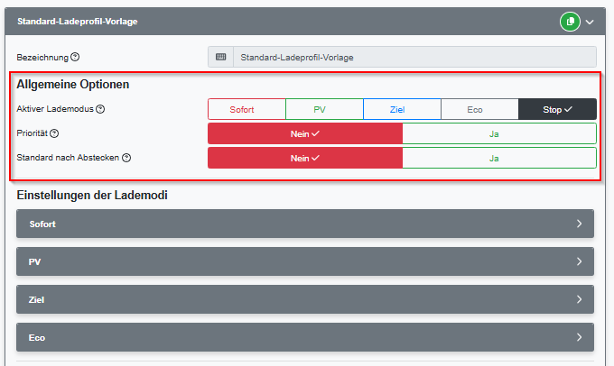

Ich habe aus den bisherigen Rückmeldungen verstanden, dass das Problem, warum die temporären Einstellungen nicht überschrieben werden sollen, am ggf. geänderten Lademodus gerade ladender Fahrzeuge ist.
Daher hätte ich 2 Lösungsvorschläge, man ist ja in jedem Fall gerade in den Einstellungen der Ladeprofile:
1. Wenn beim Speichern der Ladeprofile nur die Einstellungen der Lademodi in die temporären Einstellungen übernommen werden, aber die Allgemeinen Optionen erst zum nächsten Anstecken übernommen werden, sollte doch beiden geholfen sein?
2025-10-06 19_31_06-openWB _ Konfiguration - Fahrzeuge und 3 weitere Seiten - Persönlich – Microsoft.png
2025-10-06 19_31_06-openWB _ Konfiguration - Fahrzeuge und 3 weitere Seiten - Persönlich – Microsoft.png (13.38 KiB) 1217 mal betrachtet
2. Alternativ könnte man ganz unten neben den Speichern Knopf einen weiteren Speicherknopf (z.B. "Speichern + Übernehmen"), der dann die temporären Einstellungen überschreibt einbauen.

Gute Vorschläge Christoph - Danke!
Ich wäre für Var.1, um bereits ladende EV auf der sicheren Seite nicht zu überschreiben - nur die geänderten Eigenschaft(en) des bereits laufenden Lademodus würden gleich ins temporäre übernommen. Bin aber unsicher, ob das leicht umsetzbar ist.
Bei Var.2 besteht ein Risiko, dass unbedarfte user eben doch laufende Ladungen überschreiben, was in Ladeparks ein Problem wäre. Außerdem ist jeder Button, der eingespart werden kann, sinnvoll.
Re: Rückmeldungen 2.1.8 Release & Release Patch 1
Verfasst: Mo Okt 06, 2025 8:07 pm
von Gero
Ich würde es genauso machen wie das, was bei Patch 1 implementiert wurde. Da wird beim Speichern der neuen Konfiguration gekuckt, ob an den Ladepunkt-Einstellungen irgendwas im Vergleich zum Ladeprofil vor den Änderungen verändert wurde. Ist das der Fall, wird der Ladepunkt nicht an die neue Konfiguration angepasst. Ansosnten wandert das geänderte Ladeprofil auch an Laeepunkt. Dieses Verhalten schützt z.B. eine Umstellung von PV auf Sofort am Ladepunkt vor überschreiben.
Beim angesteckten Auto kann man das genauso machen. Dann ändert sich halt die gerade aktive Ladesession. Man erwartet das ja auch, weil es in vor 2.1.8 so war. Selbst wenn man pre-2.1.8 nicht kennt, würde man es verstehen, dass die Konfig-Änderung die Session beeinflusst.
Zwei Speichern-Knöpfe finde ich übertrieben. Sie rufen bestimmt mehr zu Fragen auf als sie zu vermeiden versuchen.
Man stelle sich ein Popup vor, was nochmal nachfragt. Wieviele User wären in der Lage, die gestellte Frage nach „temporäre, geänderte Einstellungen am Ladepunkt überschreiben? j/n“ zu beantworten?
