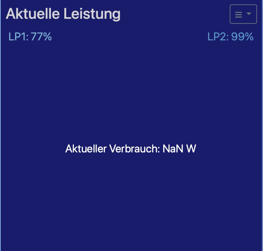

BuzzLightyear hat geschrieben: Mo Okt 11, 2021 2:14 pm Ich hänge mich hier einmal dran mit einem SolarEdge WR und open WB-EVU-Kit. Lief bis 248 problemlos, mit dem Update werden die Werte nicht mehr angezeigt.
Was wird hier nicht richtig angezeigt? EVU Kit?
Bitte Screenshot der Konfig EVU einstellen.

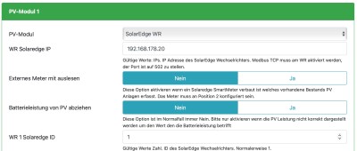

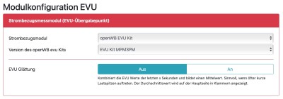

derNeueDet hat geschrieben: Mo Okt 11, 2021 2:25 pm
Anbei die beiden Screenshots... Ich sehe in der Grafik gar keine Werte mehr. Als weder PV-Daten, noch die EVU-Daten. Wie im Screenshot meines Posts vorher sind gar keine Werte mehr.

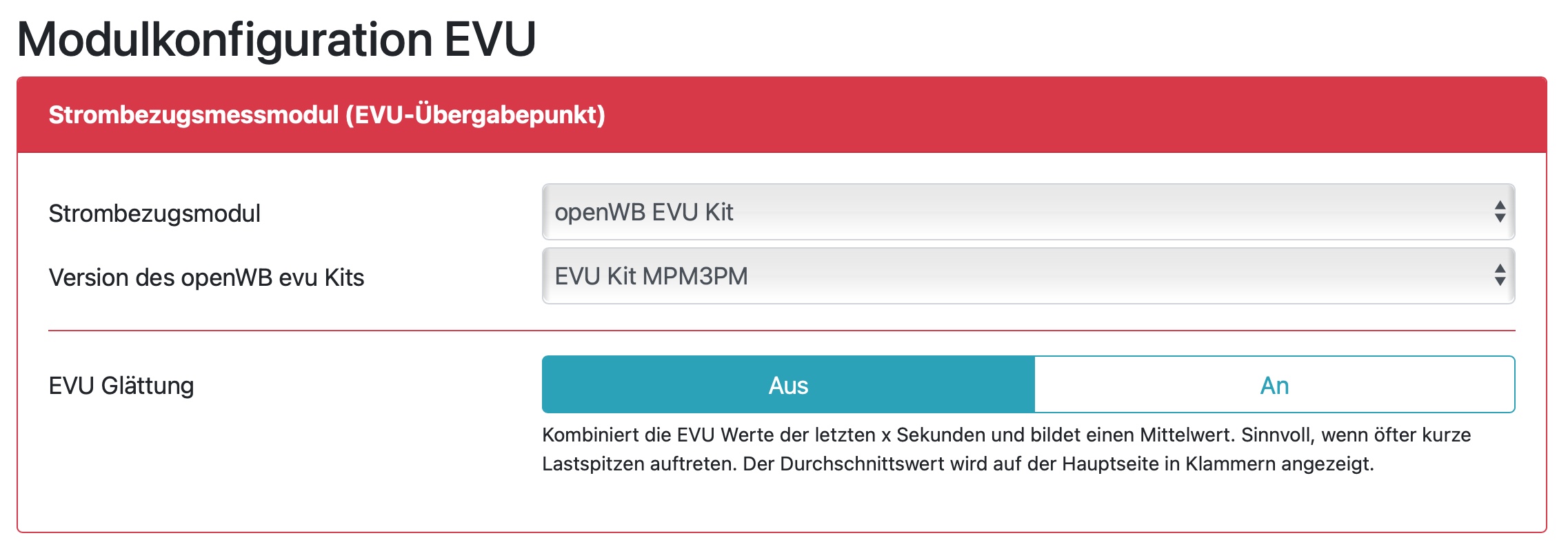

Beitrag von BuzzLightyear »
derNeueDet hat geschrieben: Mo Okt 11, 2021 2:25 pm Was wird hier nicht richtig angezeigt? EVU Kit?

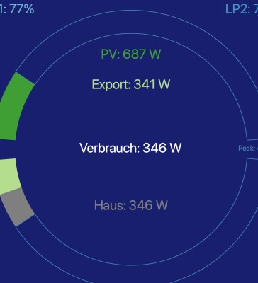

So schaut das mit der 249 aus, und einmal mit der Version bis 248.
