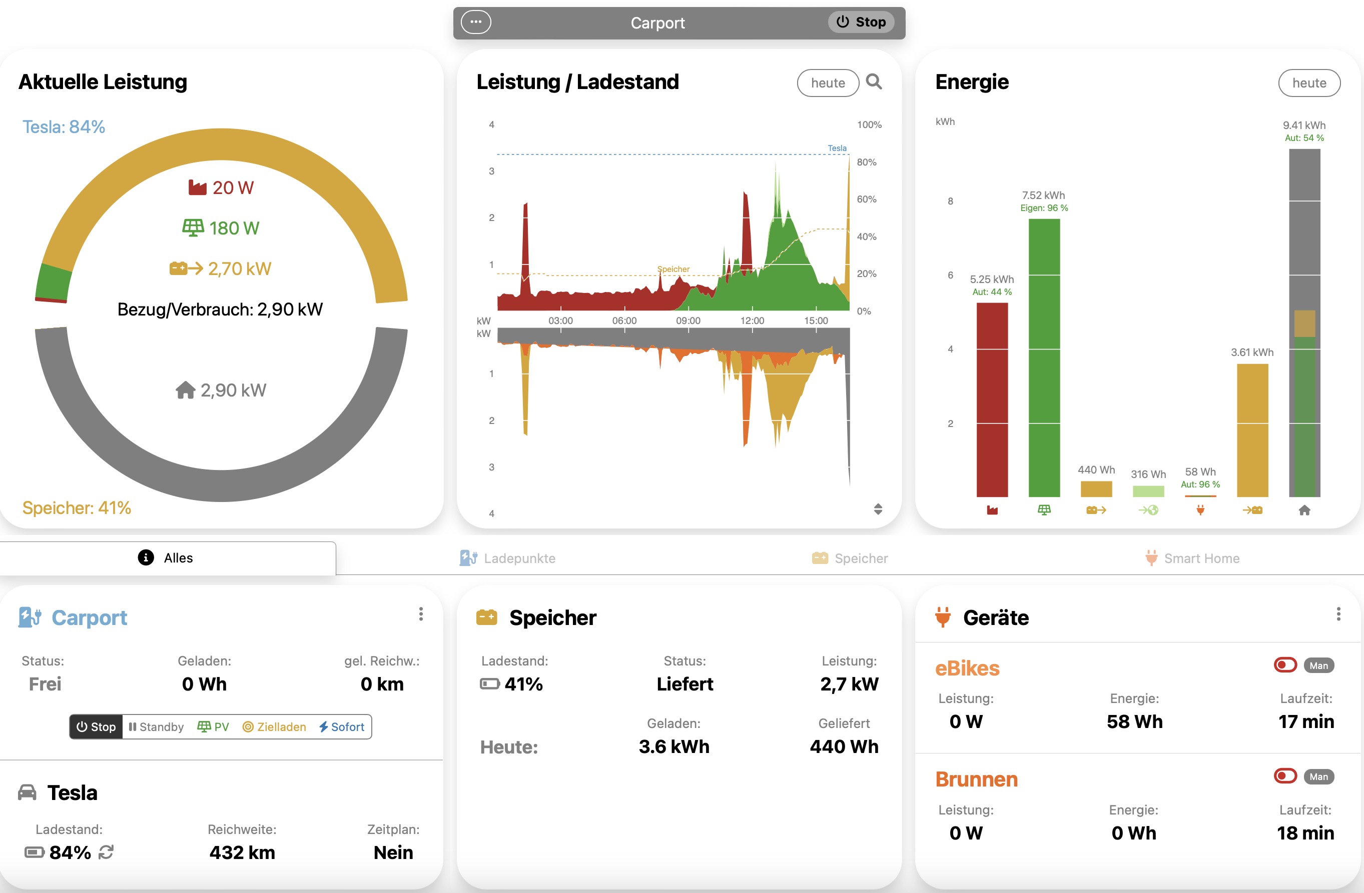

kai9555 hat geschrieben: Mo Feb 05, 2024 7:30 am Genügt das so, oder soll ich noch mehr aufklappen?
electron hat geschrieben: Mo Feb 05, 2024 7:21 am Wenn Du in den Theme-settings "debug"einschaltest, werden in der Console diverse Datenstrukturen geloggt. Ich bräuchte den Inhalt von "Source Summary"und "Usage Details":

Danke, das hat geholfen. Da war wirklich ein Bug in der Berechnung der Autarkie. Wird gefixt.

Mir ist gerade aufgefallen, dass die Speicherentladung fälschlicherweise zum aktuellen Wert des PV Ertrag und des Hausverbauch addiert wird. Die Werte von Solaredge und der openWB unterscheiden sich, da beim Zeitpunkt des Screenshots sich gerade die Werte geändert hatten.

Schau mal ins Lastmanagement und da in die Struktur.toksi hat geschrieben: Mo Feb 05, 2024 3:49 pm Mir ist gerade aufgefallen, dass die Speicherentladung fälschlicherweise zum aktuellen Wert des PV Ertrag und des Hausverbauch addiert wird.
Wenn der Akku auf der Gleichstromseite angeschlossen ist sollte "hinter" den Wechselrichter, nicht darunter.
viewtopic.php?p=101769#p101769
viewtopic.php?p=101777#p101777

Die Energiewerte von OWB und SE lassen sich nur bedingt vergleichen.toksi hat geschrieben: Mo Feb 05, 2024 3:49 pm Mir ist gerade aufgefallen, dass die Speicherentladung fälschlicherweise zum aktuellen Wert des PV Ertrag und des Hausverbauch addiert wird. Die Werte von Solaredge und der openWB unterscheiden sich, da beim Zeitpunkt des Screenshots sich gerade die Werte geändert hatten.
Näheres hierzu findest Du in
viewtopic.php?p=73065#p73065

Danke, das war esThomas aus W hat geschrieben: Mo Feb 05, 2024 4:03 pmSchau mal ins Lastmanagement und da in die Struktur.toksi hat geschrieben: Mo Feb 05, 2024 3:49 pm Mir ist gerade aufgefallen, dass die Speicherentladung fälschlicherweise zum aktuellen Wert des PV Ertrag und des Hausverbauch addiert wird.
bye
TW

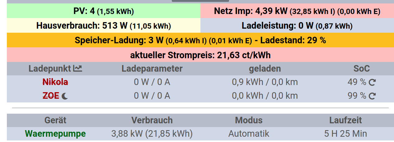

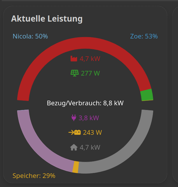

Re: Colors-Theme 2.0 - falsche Verbrauchswerte
Meine OWB erntet scheinbar gerade freie Energie... ;o)
Das sind die echten Werte
bye
TW
