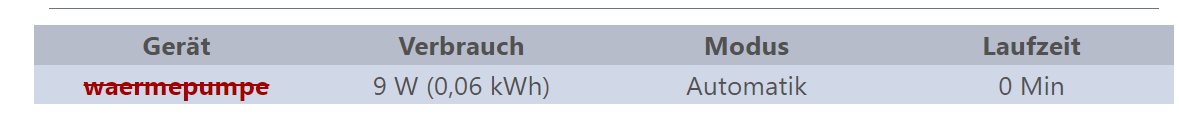

Eine Frage zu dem ShellyPlus: Die Zeit läuft kontinuierlich mit und resettet sich um Mitternacht. D.h. ich habe eine tolle Uhrzeitangabe in dieser Zeile
Kann man das auch ausschalten? Mich interessiert die Leistung, aber nicht die Dauer (zumindest nur zeitweise)
VG Alf
Sandstern
Beiträge: 33
Registriert: Mi Nov 10, 2021 6:20 pm
Re: Wärmepumpe Energieverbrauch aufzeichnen
Beitrag von Sandstern »
wobei Mitternacht auch nicht passt: Der Screenshot wurde um 14:47 erzeugt
