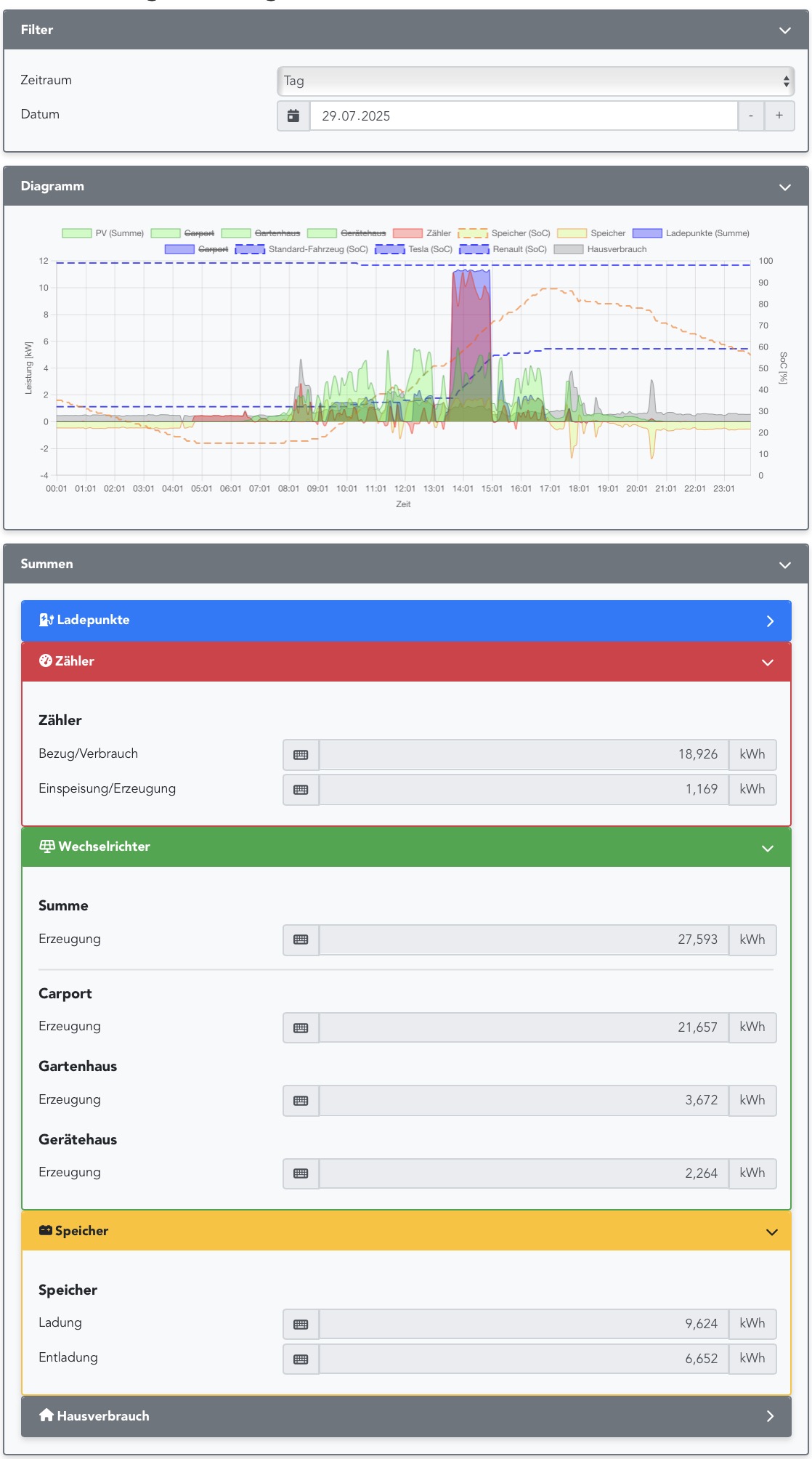

Dieser Fehler kommt übrigens immer noch, auch mit dem neuesten Update:
2025-07-31 08_10_30-(19) Rückmeldungen software2 2.1.8-Alpha 2 - Seite 58 - openWB Forum.jpg
2025-07-31 08_10_30-(19) Rückmeldungen software2 2.1.8-Alpha 2 - Seite 58 - openWB Forum.jpg (50.78 KiB) 1399 mal betrachtet
Gibt es da evtl. schon eine Lösung?

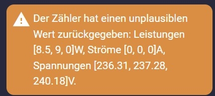

Installierte Version: 2025-07-31 08:24:23 +0200 [177a741f3]
Shelly Plug S (gen1) als Wechselrichter, seit #2591 gemerged und im Master ist, sehe ich folgenden Fehler im Status und es fehlt die PV-Leistung im Graphen:
Alle Wechselrichter:
Modulmeldung: Bitte die Statusmeldungen der Wechselrichter prüfen. Es konnte kein aktueller Zählerstand ermittelt werden, da nicht alle Module Werte liefern.
Shelly Wechselrichter:
Modulmeldung: <class 'UnboundLocalError'> ("local variable 'currents' referenced before assignment",)

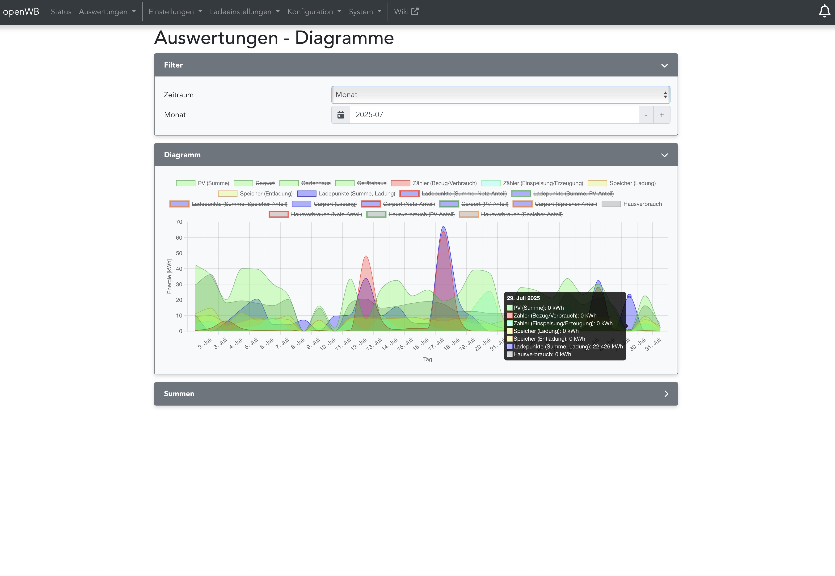

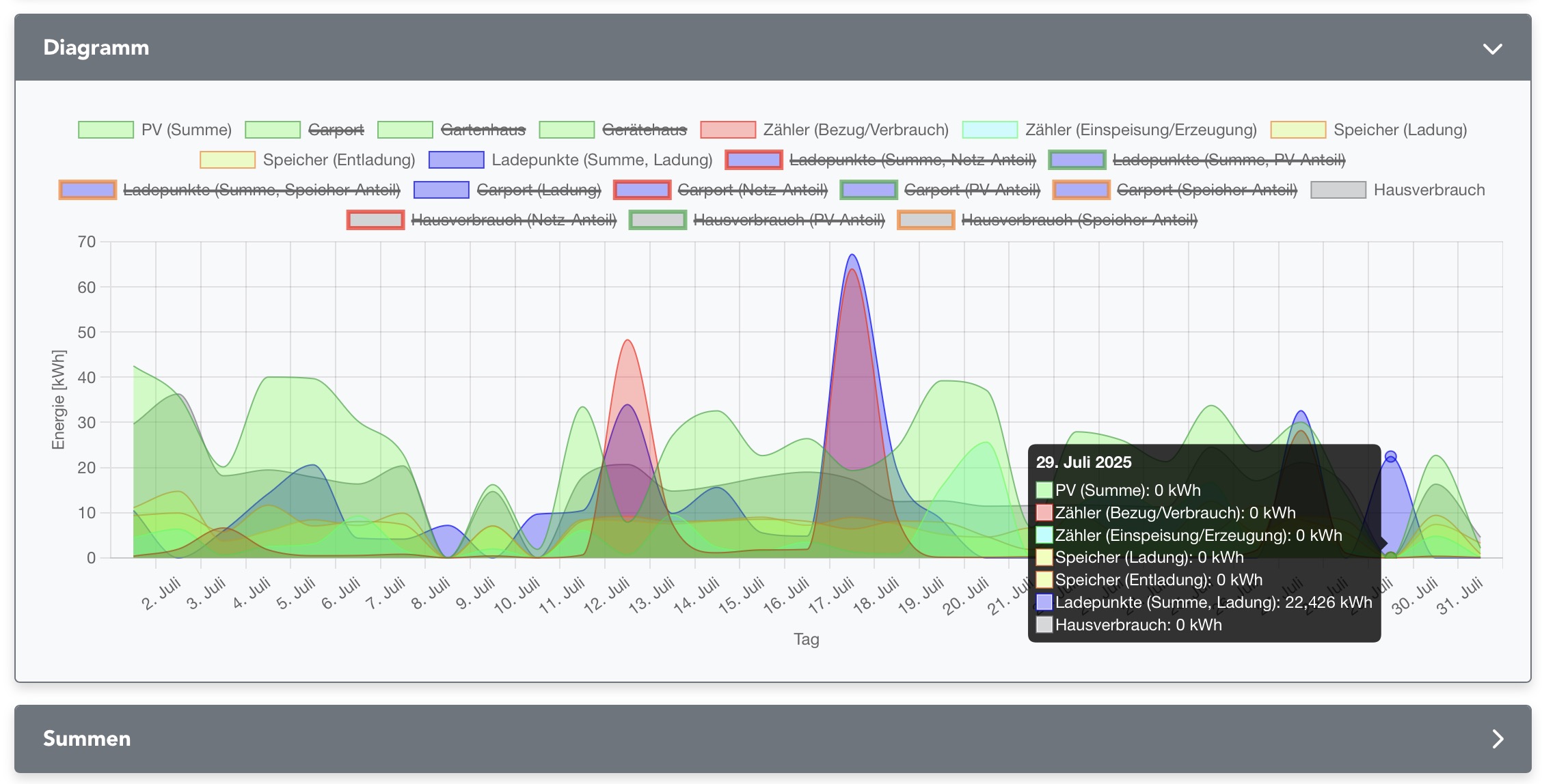

Beitrag von kai9555 »
seaspotter hat geschrieben: Do Jul 31, 2025 7:45 am
kai9555 hat geschrieben: Do Jul 31, 2025 7:26 am leider keinerlei Rückmeldung – obwohl ich sonst bei anderen gemeldeten Bugs immer eine super Kommunikation erlebt habe (viele Grüße an Lena an der Stelle, das war immer top!).
Mir ist auch völlig klar, dass nicht jede Meldung sofort aufgegriffen werden kann – ich möchte nur wissen, ob der Fehler überhaupt auf dem Radar ist oder ob ich vielleicht noch etwas Konkreteres beitragen kann, um weiterzuhelfen. Mein Setup ist recht stabil (LAN, keine Proxys, alles nativ eingebunden), und ich wäre wirklich sehr daran interessiert, mit euch gemeinsam die Ursache zu finden – bevor das Ganze irgendwann in die Beta oder gar den Release wandert.
Danke euch schon mal fürs Lesen – und wie gesagt: Ich helfe wirklich gerne weiter, wenn ich irgendwie kann. Ich möchte nur nicht ins Leere funken.
Generell muss man verstehen das nur die Live-Ansicht auf den aktuellen Messwerten (Erzeugung, Verbrauch, EVU Zähler) basiert. Jegliche Diagramm-Ansichten für die Statistiken basieren auf den Zählerständen und nicht den Messwerten. Das ist eine wichtige Info, weil einige doch immer wieder denken die Messwerte werden dort dargestellt.
Weiterhin kann ich deine Beobachtung nicht teilen, auch ich habe Geräte mit Simcounter Zählern, weil die Geräte nicht hochauflösend genug die Zählerstände übermitteln (Sungrow z.b.). Ich habe keinerlei Drops in den Zählerständen.
Ursachen-Vermutung meinerseits: In einer deiner vielen Screenshots ist mal ein "Drop" nachts um 4 Uhr gewesen, das kann mit eventuell aktivem Auto-Backup zusammenhängen welches immer Grob in dieser Zeit ein Backup erstellt und dann für kurze Zeit eventuell keine Zählerstände gespeichert werden. Andererseits könnte das aktuelle Problem der auftretenden Abstürze auch eine Ursache sein, falls du davon betroffen bist? Ein anderer Grund kann einfach auch im Netzwerk liegen, dass openWB für kurze Zeit keine Zählerstände bekommt.
Das ist richtig. Hier stimmt aber etwas nicht, denn in der Tagesansicht erhalte ich Summen der SimCounter, in der Monatsansicht steht jedoch überall 0 bei den SimCountern. (siehe Anhang)
Danke für deine Rückmeldung und die Anhaltspunkte - ich geh mal durch:
Interssant Gedankengang. Ich habe geprüft und dann diesem Tag wurde das Backup um 01-52-58 Uhr erstellt und 07:54 geschrieben. Würde also sagen daran liegt es nicht
Davon bin ich bisher nicht betroffen. Kein Aufhängen oder Abstürze der openWB.
Im Grunde ist mein Netzwerk sehr robust (wie bereits beschrieben). Es werden auch keine Auto Updates gefahren. Aber trotz allen Potenzialen dürfte es bei einer Verbindungsstörung oder anderen Fehlern doch niemals passieren, dass die SimCounter zurückdrehen. Programmierseitig müsste dem ein Riegel vorgeschoben werden. Gesamtzählerstände sollten nur in eine Richtung zählen.

fawick hat geschrieben: Do Jul 31, 2025 7:12 am Installierte Version: 2025-07-31 08:24:23 +0200 [177a741f3]
