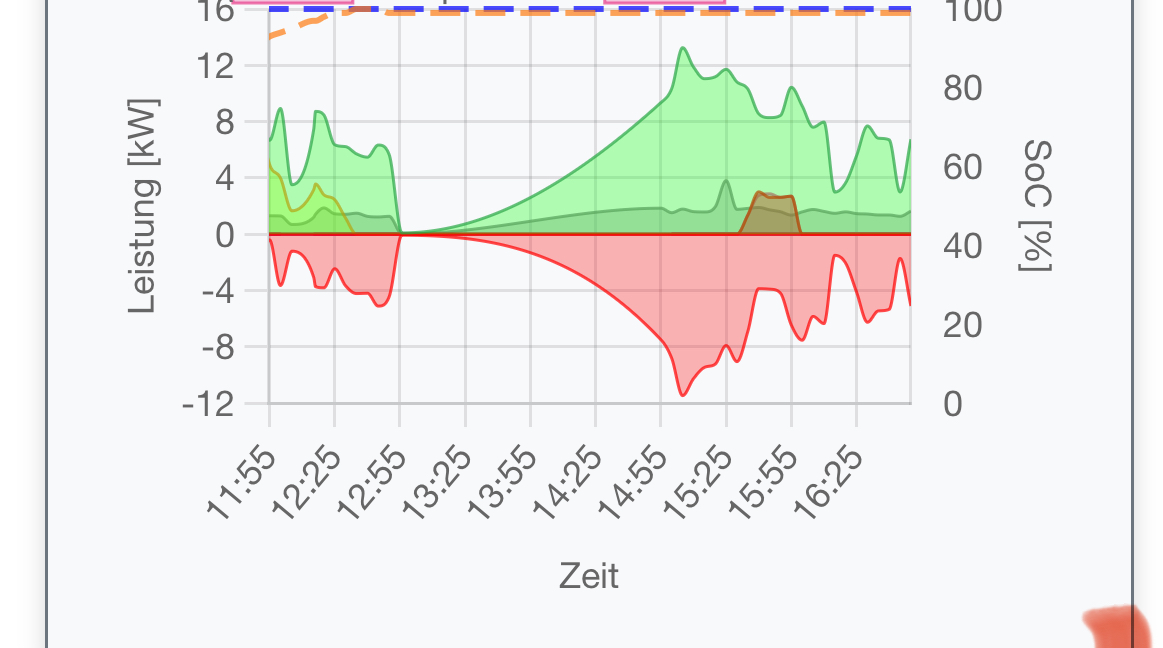

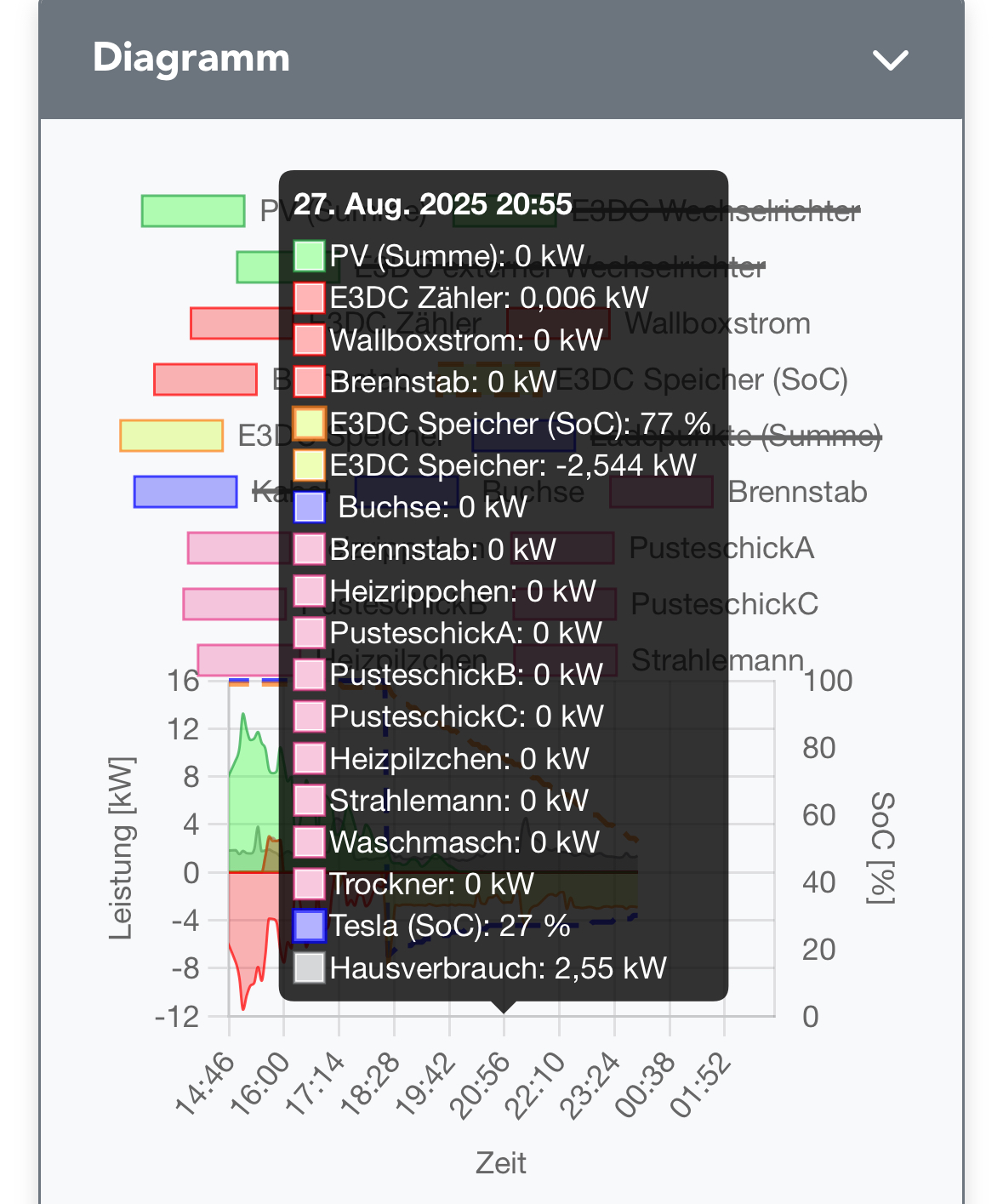

Eins fällt mir noch ein: ich hatte gestern mittag frstgestellt, dass das UI nicht mehr reagiert, die Box aber noch pingt. Ein paar Minuten später war sie wieder da. Der Graph sah danach so auss, als ob die Box sich neu gestartet hätte. (Beginn deutlich weniger als 90 oder 120 Minuten. 90 hatte ich irgendwann mal eingestellt, 120 sind ja der Default) im Log waren aber keine reboot-Meldungen. Sprich, der mosquitto ist verstorben. Im Auswertungs-Graphen ist auch ein Loch:
Kurz vor dem Hänger hatte ich mal die neue sysinfo-Seite aufgerufen und in einem Tab odfengelassen. Ich habe den Hänger auf diese neue Seite geschoben, aber auch der Cloud-Client ist eingeschaltet, wird aber nie benutzt. Den Fall mit dem „eingefrorenen“ UI hatte ich vor ein pasr Tagen schon einmal, es aber dann auf einen Netzwerkhänger bzw VPN-Hänger geschoben, weil die Box ohne Stromschalten wieder geantwortet hat. Da hatte ich die sysinfo-Seite aber noch nicht ausprobiert.

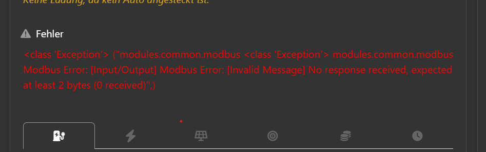

habe jetzt einmal die Beta installiert, musste aber wieder zurück, da ich laden musste.
Die OpenWB meldet mir immer einen Feher.
Hat jemand eine Info wie ich diesen Wegbekomme?

hyper2910 hat geschrieben: Do Aug 28, 2025 3:05 pm Hallo,
Dazu ist ein Log notwendig um zu wissen was du überhaupt für Module verwendest: viewtopic.php?p=131622#p131622

Dann muss ich das irgendwann anders machen, da ich direkt wieder zurück bin, da ich laden musste und die Station mit dem Fehler nicht wollte.
