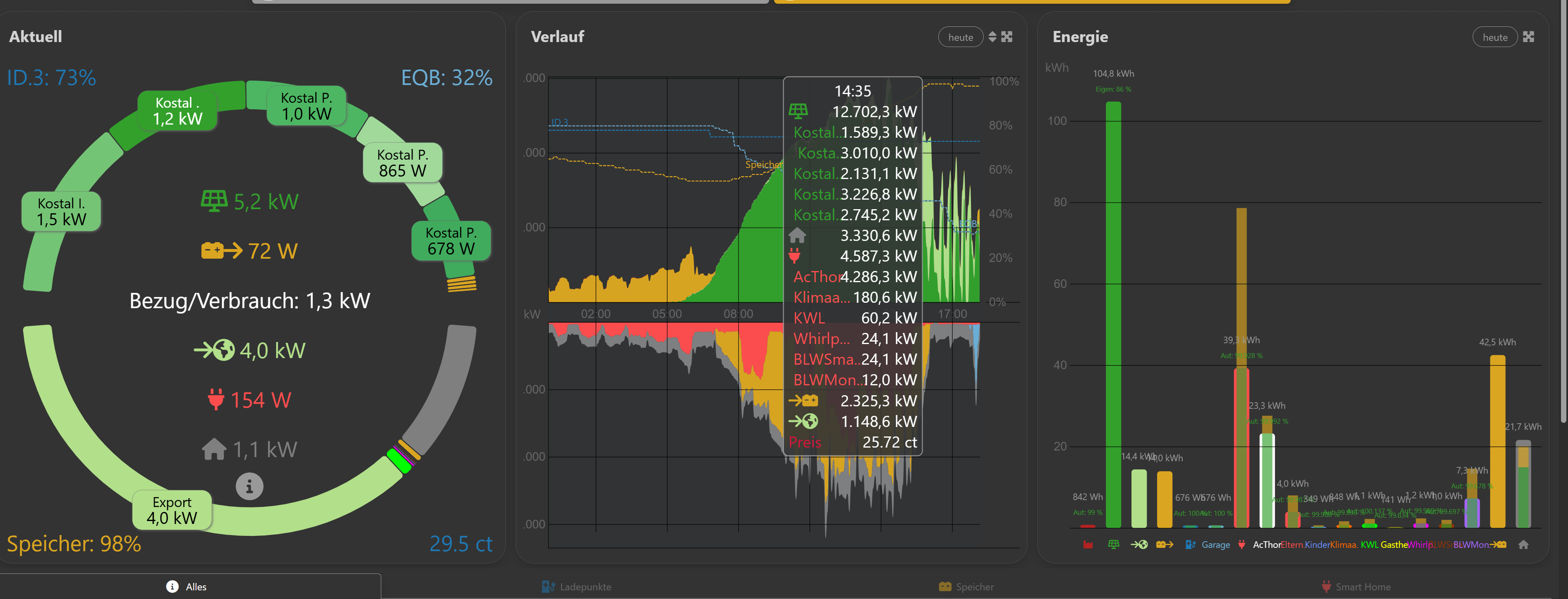

Gleiches Problem? Im alternative Energiewidget sind die Anteilsbalken der Smarthomegeräte doppelt so lang wie sie sein sollten. Der Batterieteil ist im Beispiel falsch. Stand Master 2026-04-30 15:47:29 +0200 [08f0b254a]
Vermutlich Folge der Neugestaltung der Energiezähler.

Ich habe das gerade Mal auf meinem Testsystem ausprobiert. Da die openwb den PV/Batterieanteil nicht selbst berechnet, wird das auf Basis der Daten für den Tagesgraphen berechnet. Bei mir zumindest sind diese Daten, z.B. für die PV-Leistung, viel zu hoch. Damit stimmt dann auch die Berechnung des PV-Anteils nicht. Ich muss am Wochenende mal suchen, was die Ursache sein könnte.

electron hat geschrieben: Fr Mai 08, 2026 5:06 pm Ich habe das gerade Mal auf meinem Testsystem ausprobiert. Da die openwb den PV/Batterieanteil nicht selbst berechnet, wird das auf Basis der Daten für den Tagesgraphen berechnet. Bei mir zumindest sind diese Daten, z.B. für die PV-Leistung, viel zu hoch. Damit stimmt dann auch die Berechnung des PV-Anteils nicht. Ich muss am Wochenende mal suchen, was die Ursache sein könnte.
zut hat geschrieben: Do Mai 07, 2026 10:18 am Gleiches Problem? Im alternative Energiewidget sind die Anteilsbalken der Smarthomegeräte doppelt so lang wie sie sein sollten. Der Batterieteil ist im Beispiel falsch. Stand Master 2026-04-30 15:47:29 +0200 [08f0b254a]
Guten morgen,
Ich kann das bestätigen.
Jeder Wert in dem mittleren Graphen ist viel zu hoch .
Siehe meinen post vor paar tagen
viewtopic.php?p=143018#p143018
Scheins so das die Werte die da angezeigt werden um den Faktor 100 zu hoch sind

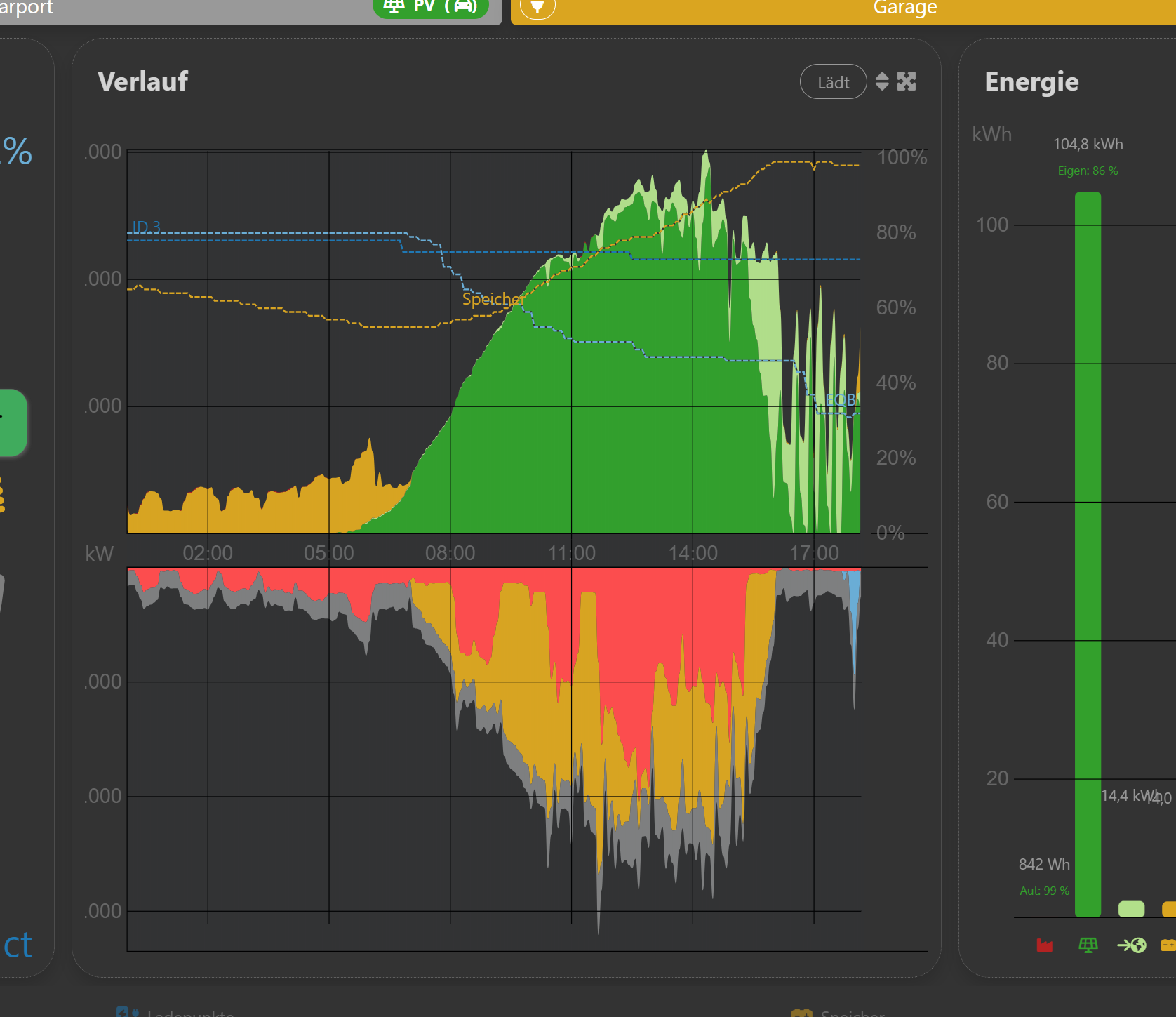

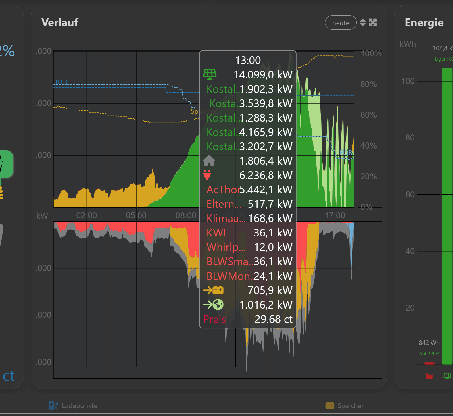

gibst es schon eine Lösung für das mittlere Graph Probplem ?
Screenshot 2026-05-18 181224.png (254.6 KiB) 72 mal betrachtet
Screenshot 2026-05-18 181238.png (354.06 KiB) 72 mal betrachtet
(624.24 KiB) Noch nie heruntergeladen
Mittlerer Graph mit 100ert fachen Werten ?
Oder hat keiner das Problem ?
