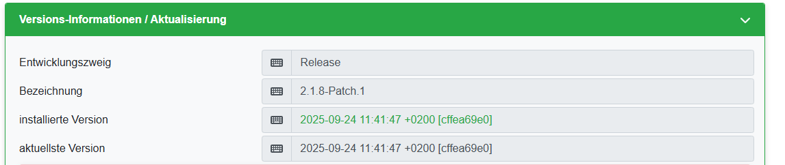

TeslaFan hat geschrieben: Fr Sep 26, 2025 7:48 am Mir ist aufgefallen das die Bezeichnung nach dem Update noch noch bei "2.1.8-Beta.1" steht.
Komisch, bei mir nicht:
Re: Rückmeldungen 2.1.8 Release & Release Patch 1
Verfasst: Fr Sep 26, 2025 8:06 am
von TeslaFan
Wie kann ich das anpassen?
Verfasst: Fr Sep 26, 2025 8:14 am
von Till
TeslaFan hat geschrieben: Fr Sep 26, 2025 8:06 am Wie kann ich das anpassen?
Den Entwicklungszweig auf Release umstellen - auf der Seite ganz unten (rot).
Verfasst: Fr Sep 26, 2025 8:27 am
von TeslaFan
Ist eigentlich eingestellt.
Oder muss ich den TAG noch wechseln?

Verfasst: Fr Sep 26, 2025 10:16 am
von Eckhard
Till hat geschrieben: Fr Sep 26, 2025 8:14 am
Er war doch schon auf Release?
