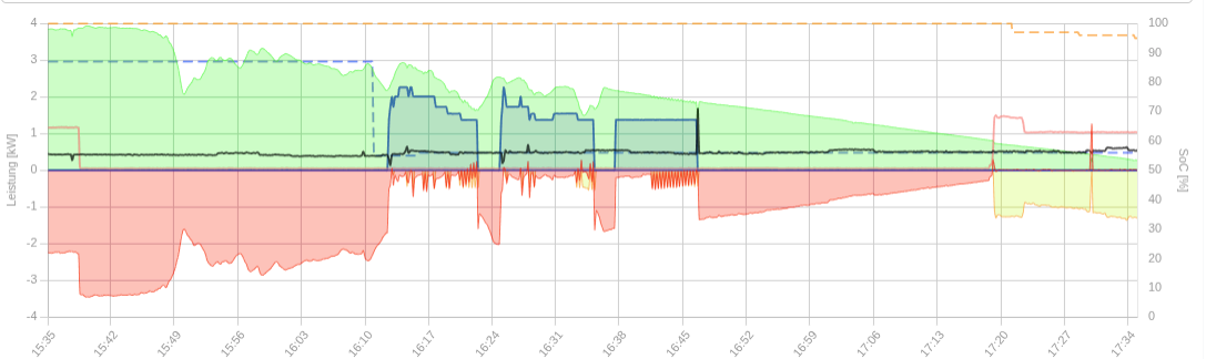

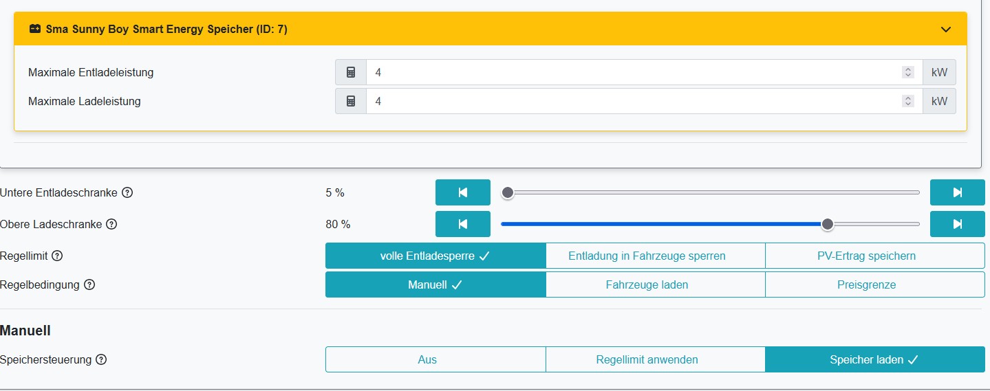

Bei Einstellung Speichersteuerung --> Manuell --> Speicher laden würde ich erwarten, dass der Speicher mit Netzstrom beladen wird. Stattdessen wird er entladen und der Strom ins Netz eingespeist. Ebenso bei der Einstellung "Regellimit anwenden".

Hier das Ergebnis im Theme:

Frank-H hat geschrieben: Do Feb 26, 2026 8:59 am Aktueller Master 25.2.26, 13:41 Uhr:
Log: https://paste.openwb.de/yCfOCMgaNV6xVbi
Das ist noch ein Bug im Code zu SMA, der im Rahmen der Umarbeitung glaub vergessen wurde, sollte hiermit https://github.com/openWB/core/pull/3167 gefixt werden (sobald gemergt)

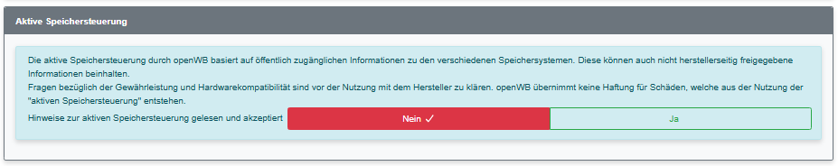

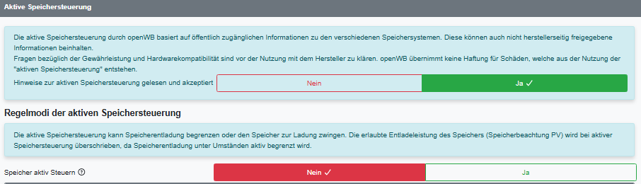

Aktueller master (2026-02-25 13:41:30 +0100 [e5839b1f4]), Aktive Speichersteuerung:
Auch wenn die aktive Speichersteuerung deaktiviert oder die Zustimmung auf Nein gesetzt wird, wird power_limit=None in jedem Regelzyklus an den Speicher gesendet, das sollte nicht so sein.

2026-02-27 02:02:24,734 - {control.bat_all:531} - {DEBUG:MainThread} - Speicher-Leistung nicht begrenzen, da aktive Speichersteuerung deaktiviert wurde.
2026-02-27 02:02:24,739 - {control.bat_all:551} - {DEBUG:MainThread} - Speicher-Leistung nicht begrenzen
2026-02-27 02:02:24,750 - {control.bat_all:226} - {DEBUG:MainThread} - Aktive Speichersteuerung: NoneW auf 1 regelbare Speicher verteilen.
2026-02-27 02:02:24,756 - {control.bat_all:228} - {DEBUG:MainThread} - Ladung: 1 Speicher unterhalb des maximalen SoC mit 100W regelbarer Lade-Leistung
2026-02-27 02:02:24,761 - {control.bat_all:230} - {DEBUG:MainThread} - Entladung: 1 Speicher oberhalb des minimalen SoC mit 5000W regelbarer Entlade-Leistung
2026-02-27 02:02:24,771 - {control.bat_all:240} - {DEBUG:MainThread} - Aktive Speichersteuerung: Eigenregelung - Speicher (ID: 4) auf Eigenregelung gesetzt.
2026-02-27 02:02:24,776 - {control.bat_all:291} - {DEBUG:MainThread} - Power Limit NoneW an Speicher übergeben!

2026-02-27 02:07:35,321 - {control.bat_all:529} - {DEBUG:MainThread} - Speicher-Leistung nicht begrenzen, da der aktiven Speichersteuerung nicht zugestimmt wurde.
2026-02-27 02:07:35,325 - {control.bat_all:551} - {DEBUG:MainThread} - Speicher-Leistung nicht begrenzen
2026-02-27 02:07:35,329 - {control.bat_all:226} - {DEBUG:MainThread} - Aktive Speichersteuerung: NoneW auf 1 regelbare Speicher verteilen.
2026-02-27 02:07:35,335 - {control.bat_all:228} - {DEBUG:MainThread} - Ladung: 1 Speicher unterhalb des maximalen SoC mit 100W regelbarer Lade-Leistung
2026-02-27 02:07:35,348 - {control.bat_all:230} - {DEBUG:MainThread} - Entladung: 0 Speicher oberhalb des minimalen SoC mit 0W regelbarer Entlade-Leistung
2026-02-27 02:07:35,356 - {control.bat_all:240} - {DEBUG:MainThread} - Aktive Speichersteuerung: Eigenregelung - Speicher (ID: 4) auf Eigenregelung gesetzt.
2026-02-27 02:07:35,360 - {control.bat_all:291} - {DEBUG:MainThread} - Power Limit NoneW an Speicher übergeben!
