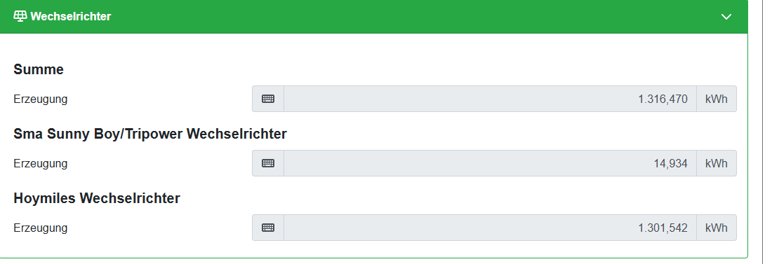

Im aktuellen Master tritt an unterschiedlichen Tagen leider immer noch das Phänomen eines hohen Peaks der PV-Leistung auf, das dann leider auch Eingang in die Erzeugungsstatistik findet. Leider kann man nicht vorhersagen, wann dieser Effekt auftritt, so dass hierzu keine Detailprotokolle vorliegen. Im normalen Mainlog waren in der fraglichen Zeit jede Menge der folgende Einträge vorhanden:

Hier nochmal das Digramm und die Statisktik dazu:

Kann man den reproduzieren, indem man einfach das Netzwerkkabel am Wechselrichter zieht? Oder falls es WLAN ist, das mal für eine Minute ausmacht? Dann scheint im Coding bei einem nicht antwortenden Gerät ein falscher Default genommen zu werden. Am neutralsten wäre sicherlich der Wert vom letzten Connect.
