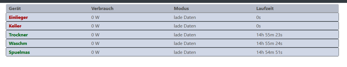

Um weiter Werte von den SH-Metern zu erhalten, bin ich auf den vorherigen Master vom 18.06 gewechselt.
hier die Logs :
SH_log_Vers_2025_06_18__14_58_40.txtMain_log_Vers_2025_06_18__14_58_40.txt
Anschliessend direkt auf die aktuelle Version 2025-07-18 14:27:55 +0200 [acffe8ccc] geswitched.
SH_log: SH_log_Vers_2025_07_18__14_27_55.txt
main:https://paste.openwb.de/fyEnXdnxxoxx2Nn
Hier werden die Elgris Smartmeter nicht mehr angezeigt
Hier als Ergänzung zu dem Fehler, dass die SH-Elgris Zähler nicht angezeigt werden:
Im Thread Error Log erscheinen regelmäßig folgende Fehlermeldungen:
Uncaught exception in thread:
Type: <class 'AttributeError'>

Das Problem ist bereits gelöst. Ich hatte ja nochmal das Logging für den Smarthome-Zähler erweitert. Hast Du ein Log, wenn der Elgris nicht antwortet?
Ja Lena, hatte ich direkt auch schon mitgeteilt.
Hier die Logs aus der heutigen Version 2025-07-31 08:24:23 +0200 [177a741f3]
main: https://paste.openwb.de/Z6nTm6VhRzqi69b
SH: https://paste.openwb.de/jNK3nQIwE7RnEtV
thread errors
2025-07-31 14_57_27-openWB - SmartHome – Mozilla Firefox.png (10.31 KiB) 1399 mal betrachtet
"Einlieger" und "Keller" sind Elgris Smartmeter
Die anderen sind Shellies
Danke für die Unterstützung
