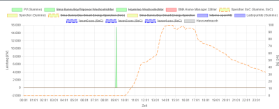

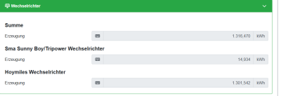

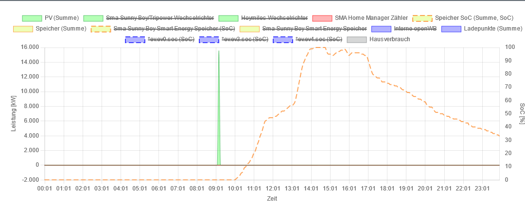

Im aktuellen Master tritt an unterschiedlichen Tagen leider immer noch das Phänomen eines hohen Peaks der PV-Leistung auf, das dann leider auch Eingang in die Erzeugungsstatistik findet. Leider kann man nicht vorhersagen, wann dieser Effekt auftritt, so dass hierzu keine Detailprotokolle vorliegen. Im normalen Mainlog waren in der fraglichen Zeit jede Menge der folgende Einträge vorhanden:
Hier nochmal das Digramm und die Statisktik dazu:

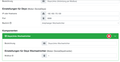

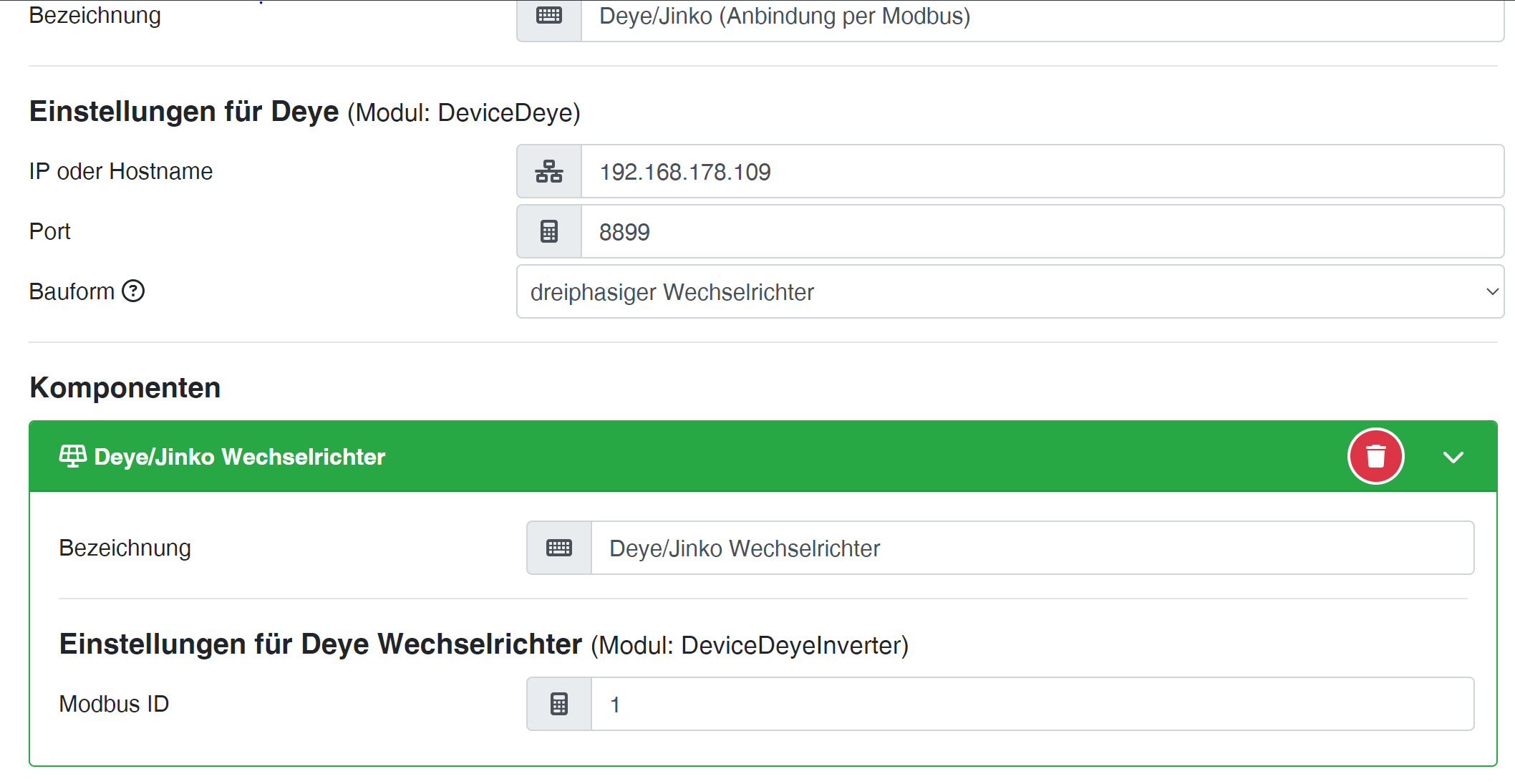

habe einen Deye WR und warte schon lange auf das Software Update.
Heute habe ich versucht die 2.1.3 Alpha2 Software zu finden, allerdings ohne Erfolg.
Hat mir jemand den Link, oder was habe ich falsch gemacht?
Beim Suchen, habe ich eine Master Datei gefunden in der der Deye als Auswahl drinnen stand.
Ich habe versucht meinen WR zu verlinken, doch ohne Erfolg.
Anbei ein Screenshot mit meinen Eingaben.
Ist da ein Fehler drinnen?
Über einen support würde ich mich freuen.
