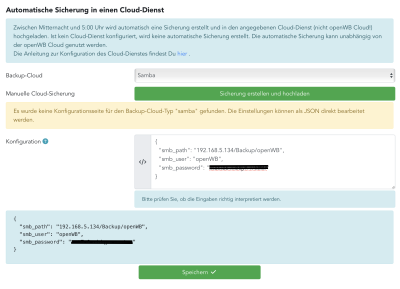

In dieser Version sind ja die beiden Backup Module nfs und samba hinzu gekommen.
Leider habe ich da so meine Probleme.
Wenn ich für Samba die Verbindung konfiguiere wird mir nachdem ich die manuelle Cloud-Sicherung anstoße kein Backup in das von mir angegebene Verzeichins geschrieben. Lediglich die lokal auf dem Pi kann ich abrufen.

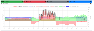

Bei mir hat das PV Laden nach wegfall der Einspeisung heute nicht gestoppt. Ich bin mittags kurz mit dem Auto unterwegs gewesen, das dürfte der Ladestopp sein.
Allerdings hab' ich das erst zu spät bemerkt, aus den Logs ist das schon wieder rausgefallen:
Bei der Kontrolle was in den Logs noch enthalten ist bin ich dann noch auf einen Fehler gestossen:
hier ein kompletter Durchlauf:
