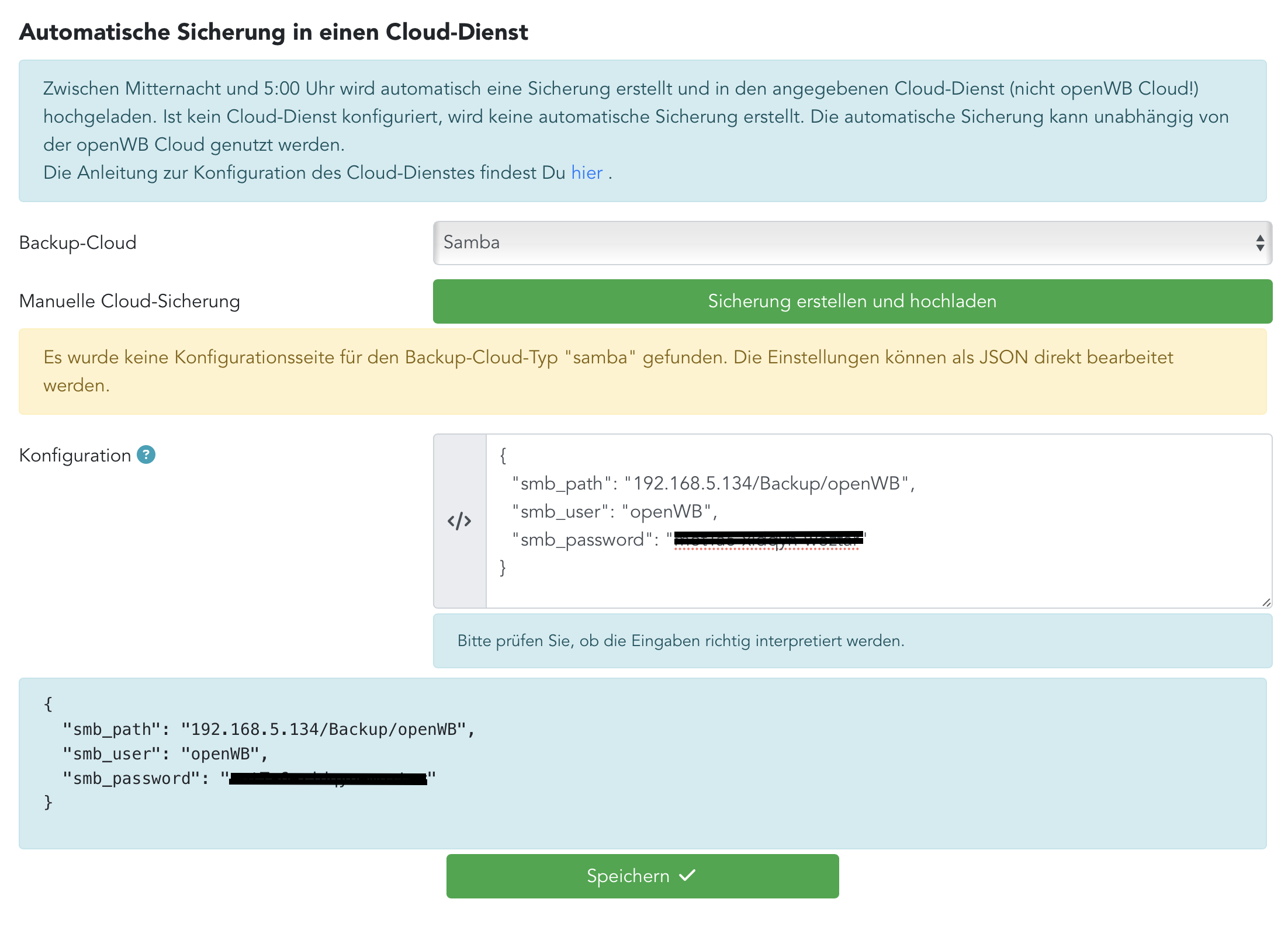

In dieser Version sind ja die beiden Backup Module nfs und samba hinzu gekommen.
Leider habe ich da so meine Probleme.
Wenn ich für Samba die Verbindung konfiguiere wird mir nachdem ich die manuelle Cloud-Sicherung anstoße kein Backup in das von mir angegebene Verzeichins geschrieben. Lediglich die lokal auf dem Pi kann ich abrufen.

Gruß Andi
