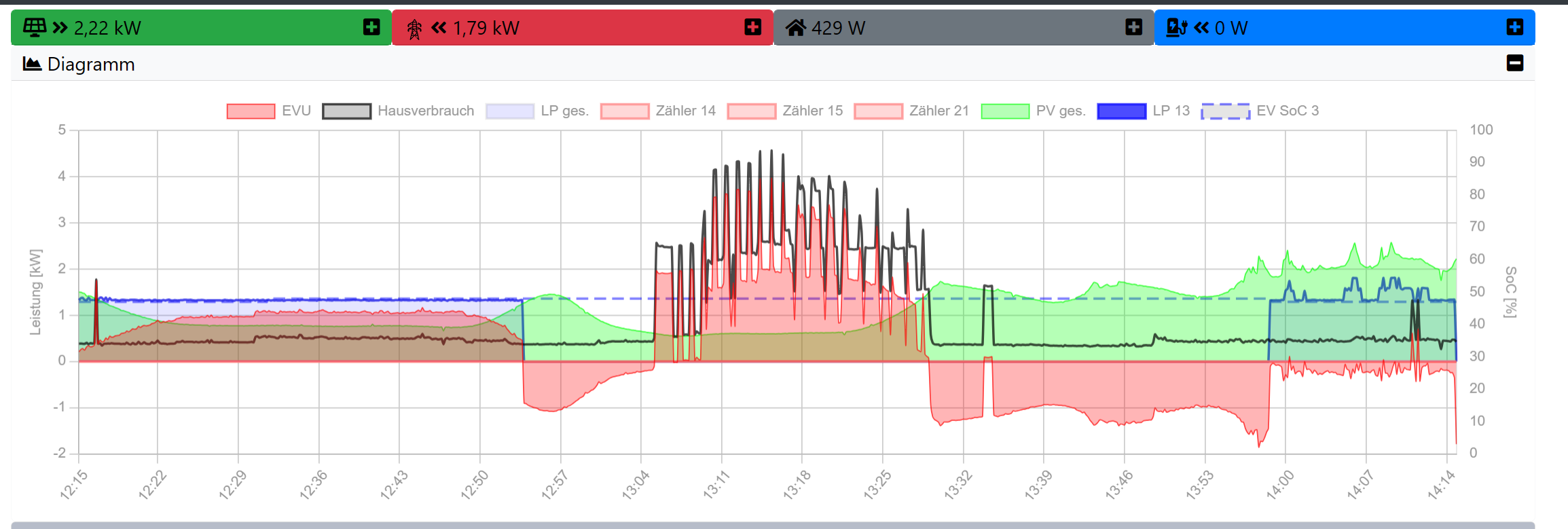

Bei mir hat das PV Laden nach wegfall der Einspeisung heute nicht gestoppt. Ich bin mittags kurz mit dem Auto unterwegs gewesen, das dürfte der Ladestopp sein.
Allerdings hab' ich das erst zu spät bemerkt, aus den Logs ist das schon wieder rausgefallen:
Bei der Kontrolle was in den Logs noch enthalten ist bin ich dann noch auf einen Fehler gestossen:
